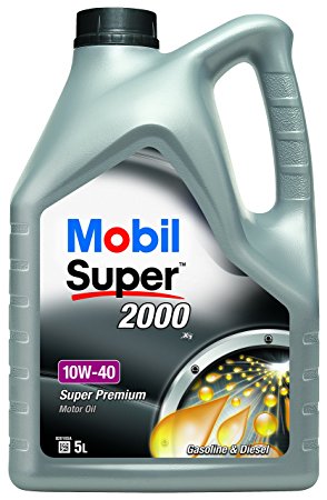

Prevodovka nie je chúlostivá na množstvo oleja. Keby ti v prevodovke chýbal aj liter oleja, nič si nemusíš všimnúť.
Brzdová kvapalina má zase dobrú vzlínavosť, stačí pár kvapiek a spôsobí veľký mastný fľak.
Ak chceš pridať fotky, zmenši ich na potrebnú veľkosť napríklad v programe skicár (maľovanie, paint).
Ty si už menil rozvody
Je tam rozvodová reťaz. Výrobca udáva životnosť reťaze aspoň 200 tisíc km.
Aj mne to začína presakovať pod nalievacím víčkom oleja a už som si všimol priesak aj pod víkom ventilov na hlave valcov.
Olej používam presne taký, aký je momentálne v akcii v Tesku
Samozrejme, výkonnostnú triedu podľa API aspoň SL. Viskozitu 5W40 alebo 10W40. Naposledy som v Tescu vystihol Mobil Super 2000 so 75% zľavou
Pri tebou udávanej rýchlosti 100km/hod motor točí len niečo cez 3000ot/min, tam by spotreba oleja ešte nemala byť veľká. Pri tejto rýchlosti má ten motor spotrebu benzínu fakt len niečo cez 5l/100km. Práve tu sa priaznivo prejavuje ten ich systém twinport
Skús zmeniť značku oleja, možno to pomôže.
