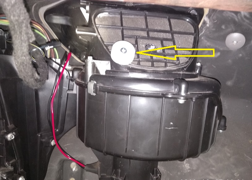

Ja som to riešil takto:
Odmontovať ventilátor (4 skrutky so šestihrannou hlavou 5,5mm).
Pridržať klapku a vyvrtať otvor do klapky.
Klapku napevno prišrubovať cez veľkoplošnú podložku k telesu v polohe sanie zvonku. Týmto je vyradená možnosť zapnúť vnútorný okruh.
Tým pádom je možné vymontovať aj motorček na preklápanie klapky - už je zbytočný :D
Samozrejme je aj možnosť klapku opraviť, alebo celú vymeniť. Je toho plný internet ako na to :wink:
Toto všetko platí pre systém Delphi
