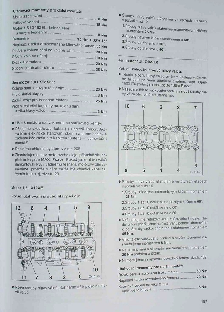

Zdravim, potreboval by som poradit pri vymene tesnenia pod hlavou. Konkretne potrebujem zistit, ze kolko NM je predpisanych na dotiahnutie hlavy. Je to Astra G r.v. 1998 a motor 1.6 8V X16SZR

Kniha Jak na to, strana 187

Na kazdom tesnenii pod hlavu valcov co kupis, to mas napisane.
