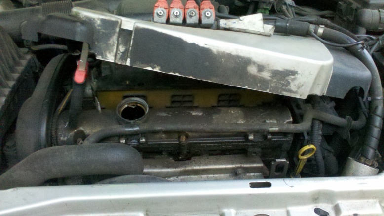

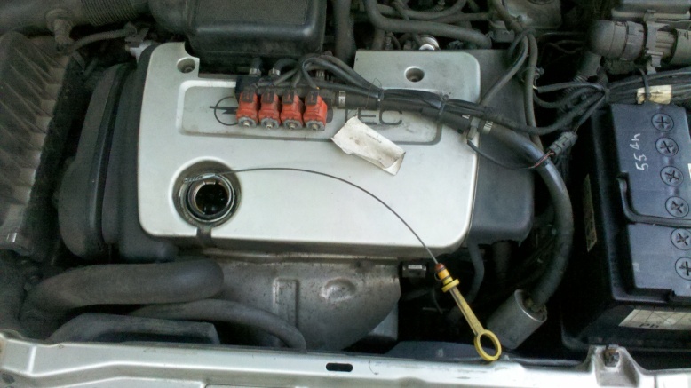

Ahoj ,
tady jsou ty fotky, pokud se to z nich bude dát poznat .. :( :cry:
Jinak napiš , co přesně mám vyfotit.

je to vyražené na tom železu pod konektorem od lambdy a (měrkou), nemáš to ani na jedné z fotek.
vapadá to na X16XEL a bude to asi nečitelné jako u 99,9% našich miláčků
