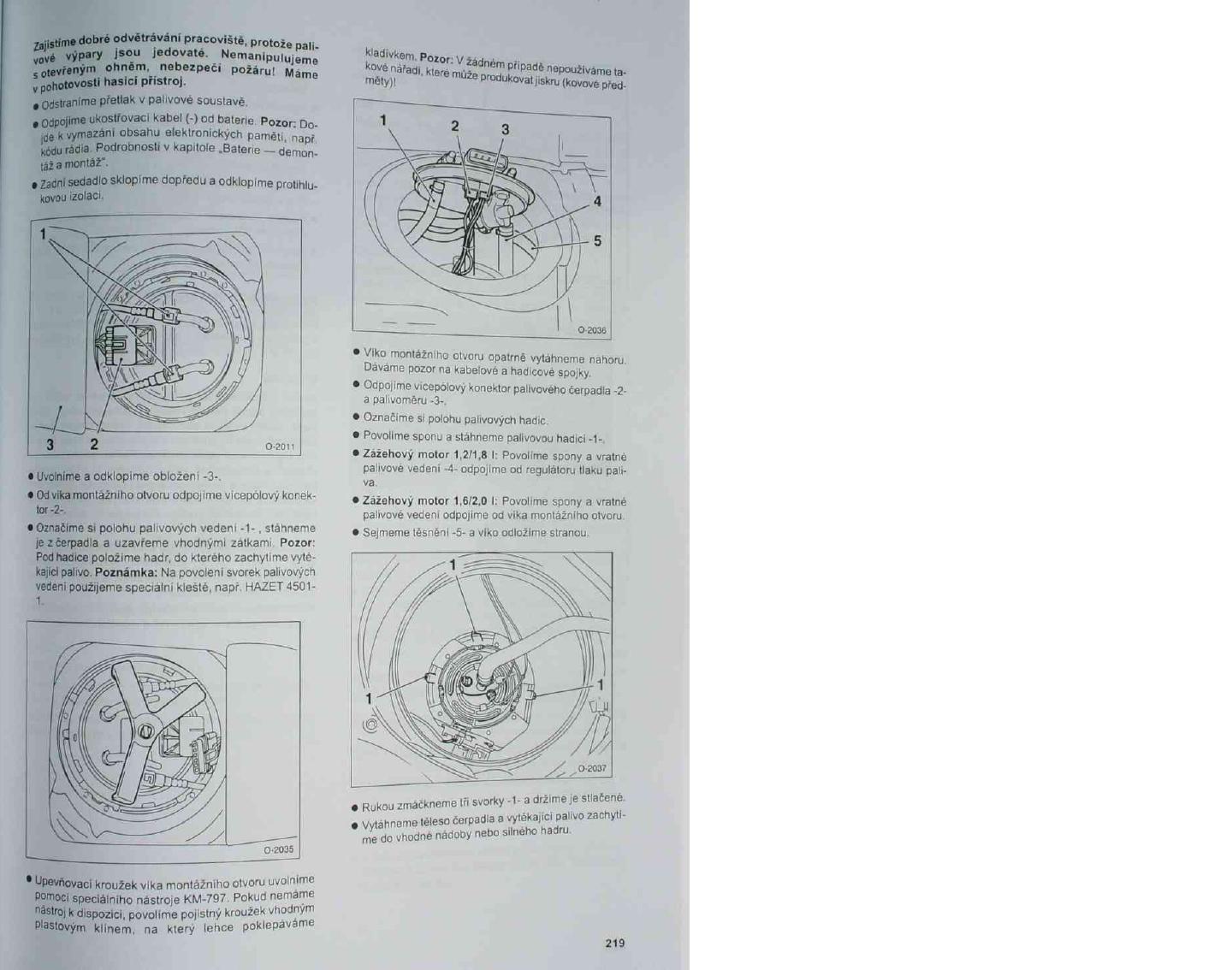

diky nemate nekdo nejaky odkaz na nejlepe foto navod ja se k tomu plovaku dostat

Nepíšeš typ motoru, takže pozor na rozdíly mezi chrochtákem a benzinem (X16SZR). I tak: počti si. Ale to houpání hodnoty paliva mně dělá taky. A s PP od Davida jsou ty údaje výchylek ještě markantnější.
