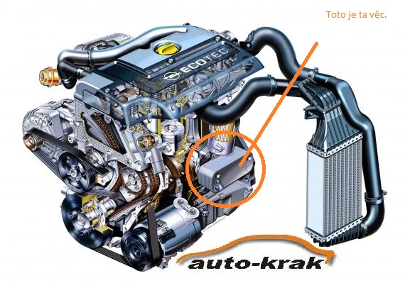

Nazdar. Potřeboval bych pomoct/poradit... sledoval jsem únik oleje už delší dobu ale bohužel jsem nikdy nepřišel kudy to teče... ale dneska jak na potvoru na technické prohlídce.. jsem nechával na každem bodu TK kalužky oleje(1.5cm):( dojel jsem domů a hned se pustil do práce.. rozebral sem spodek a narazník abych se k tomu dostal. u vany to neteče. ale mám taký pocit, že to byla hadice u nějaké věci(nevím co to je) viz. foto.. a nakonec jsem měl pocit že to uchází přímo z toho. Ale nejsem si jist.. motor 2.0DTI. Zkuste poraďit. Předem dík... Rodney.

chladič oleje?

jo todle uz sem taky řešil na svojí astřici
je to vyměník oleje (chladič) a mě to teklo mezi blokem motoru a vyměnikem. staré těsnění uz to asi neudrželo. ale kdyz sem to rozebral zjistil sem ze dosedací plocha hlinikovyho chladiče je vyžrana korozí takže sem vzal smirek vyhladil sem dosedací plochu dal nové těsnění a mam pokoj

Jo jenomže teď sem na to koukal pořádně.. a teče to z boku toho chladiče:/:/:/ jako kdyby prasknul:/ ale divný že by to prasklo zrovna na tomhle místě:/:/
