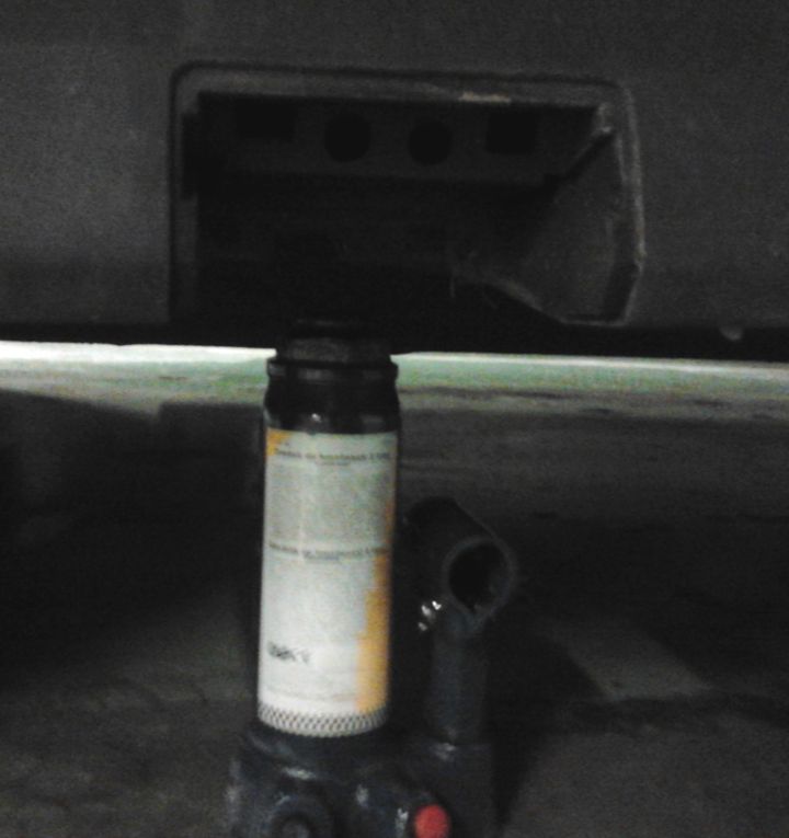

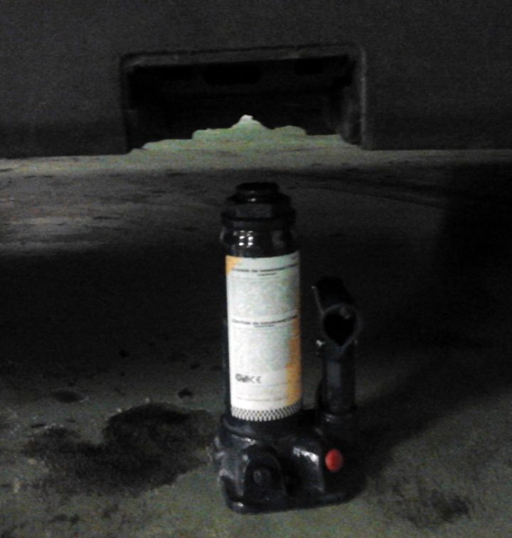

Zdravím. Míval jsem v Astře původní mechanický nůžkový hever, ale vykradli mi auto a zmizel v nenávratnu. Abych rychle doplnil výbavu, koupil jsem supermarketový malý hydraulický zvedák. Nijak jsem to neřešil a dlouho jsem ho nepotřeboval. Ale když jsem ho vyzkoušel, zjistil jsem, že nevím jak ho umístit při zvedání pod auto. Původní zvedák měl na hlavě zářez, který pěkně zapadl na tu výztuhu za kterou se auto zvedá a nebyla moc šance že by z ní utekl. Navíc jak měl nohu na zemi spojenou s tělem kloubem, tak se při zvedání nakláněl a všechno pěkně sedělo. Ten nový má ale jen takovou mírně zvlněnou hlavu (viz. obrázek) a při zvedání auta ta výztuha po hlavě sklouzává. Jak hever stojí pevně na místě a auto se zvedáním naklání, tak se po hlavě posouvá a vůbec to celé není nijak pevné. Při představě, že bych při tom měl autem ještě nějak pohnout při sundavání kola bych auto určitě z heveru shodil. Takže dá se zvedák dát i pod nějaké jiné vhodné místo na autě? Nebo mám tu výztuhu za kterou se auto zvedá něčím podložit?

Jakýkoliv takový hever se umisťuje pod pevnou věc za pomocí kousku desky nebo gumy. To proto, aby neklouzal kov o kov. Běžně zvedám za díly náprav, ramena, výztuhy podlah atd. Kde je místo.

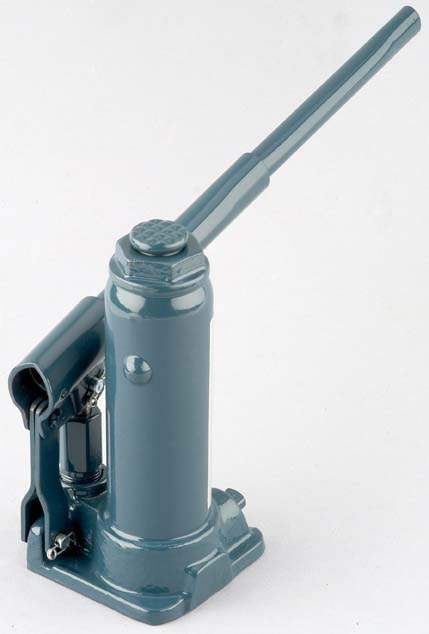

Přesně tak. Když auto klesne, je lepší zvedat ho za práh než lézt pod auto, míň se ušpiníš. Proto si myslím, že tenhle hever není zrovna nej.. Ještě by byla nejlepší dřevěná podložka s výřezem daná pod práh a až pod ni dávat hever. Tento hever má ale malou hlavu, takže stabilita v polních podmínkách mizivá. Vozit sebou pojízdný hever 2t (ten za cca 500 Kč), který je dobrý ale velký do kufru taky není moc dobré, takže zbývá opravdu ten originál

Tak pokud by seděl k tomu lemu za který se zvedá originálem, tak vzadu by se vešel a vepředu sotva. Ale tenhle zvedák se teda stejně pod lem nedává, ale jak píše Luboš "...pod pevnou věc...". Ještě jsem koukal na tohle téma Kde podlozit hydraulicky hever?, kde radí podívat se do knížky Jak na to. Podíval jsem se, ale moudrý z toho nejsem.
