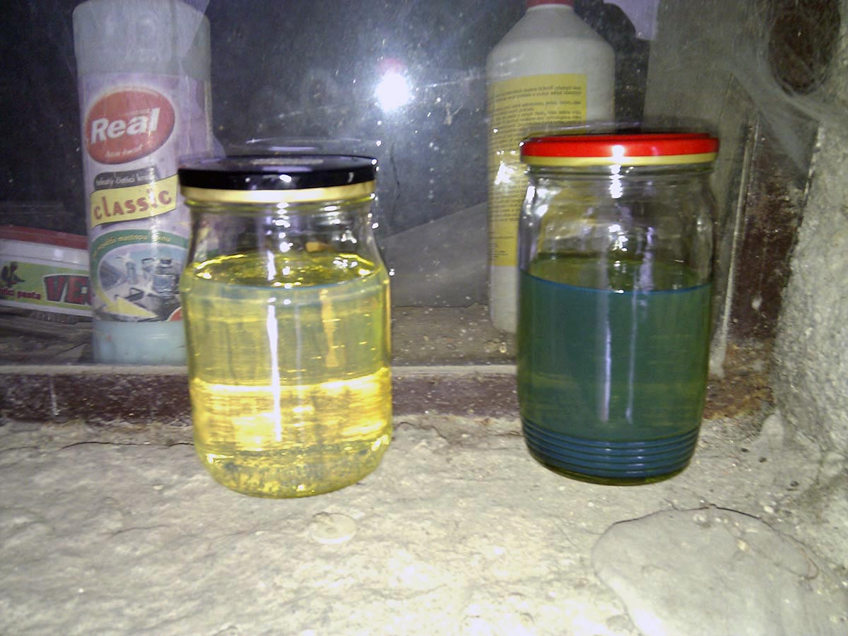

Pravděpodobně někteří zaznamenali fotku, která putuje na facebooku.
Tak jsem se rozhodl, že zajedu natankovat a zkusím to taky, žel, vzal jsem jen jednu pumpu, projíždět pumpy a brát po deckách se mi nechtělo...
Vzal jsem na LukOil a vlevo je nafta tak jak se tankuje a vpravo je s aditivem VIF, proto nazelenalá barva. VIF jsem měl teplý a nahřátý z kotelny, (tudíž podle skladovacích podmínek hezky tekoucí nad +5°C). Nechal jsem obě skleničky venku a uvidíme co se bude dít. [/color]

kolko si tam dal vif-u?

No, krapet mi to ujelo tak 1/20 odměrky, odměrka je na 20l, tak jsem tam dal tak na 4litry, ale to bych tam musel fakt jen kápnout. Píšou že předávkování není na škodu, tak uvidíme co to udělá. Do nádrže taky dávám trochu více než normálně.

mě by spíše zajímalo zda je opravdu luk s benzinou tak kvalitní.. protože předpokládám, že mléčna zabarvení není zrovna vizitka kvalitních paliv, byť tam jsou aditiva....

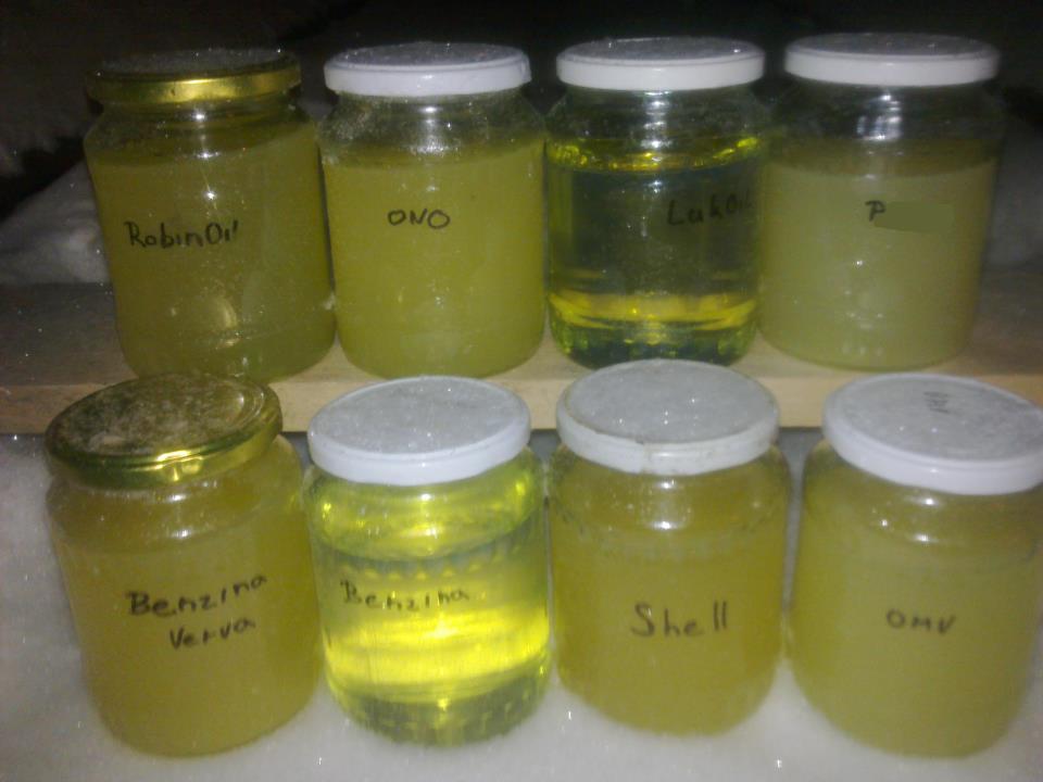

Pokus super ,ale prozraď kde to chladíš
Neříkej,že máš spešl mrazák na pokusy......Já jednou testoval fridex a nebyl jsem moc pochopen

Já to mám venku. Dneska bylo jen -7°C. Tak nic moc. Už asi nebudou takové teploty. No jinak u nás je to asi opak. Žena mi včera říkala, proč to nenaliju do skleniček od přesnídávky a nedám do mražáku....

radosi me zmrzlo samotne vif pri -15takze kdyz to bude s naftou taky to muze zmrnout.Do sprintra davam i aditivum a stejne pri-18zamrza

ja tež měl sem plnou nadrž vervy takže cca 51 l Vif zimni jsem měl nalitej pro 160 L paliva takže předavkovany na velke mrazy + trochu benzínu a stejnak sem zamrz :/

jo to nevim ale začinam se domnívat ze to je placebo i u naftaku

ale vyrobca netvrdi ze pri pouziti Vif-u nafta nezamrzne
Katalogovy list vyrobcu SUPER DIESEL ADITIV zimní: Obsahuje tzv. depresant, který snižuje bod tuhnutí a filtrovatelnost nafty při nízkých teplotách až o 5°C

samotna nafta by mala zvladnut teplotu do -20 °C a ty si nankoval este Vervu ta je tusim az do -26 °C
tak bud ta nafta nesplnuje to co ma splnovat, alebo s Vif-om zamrza skor co by samozrejme nemala
mozno to Radoš 92 otestuje v mrazaku
