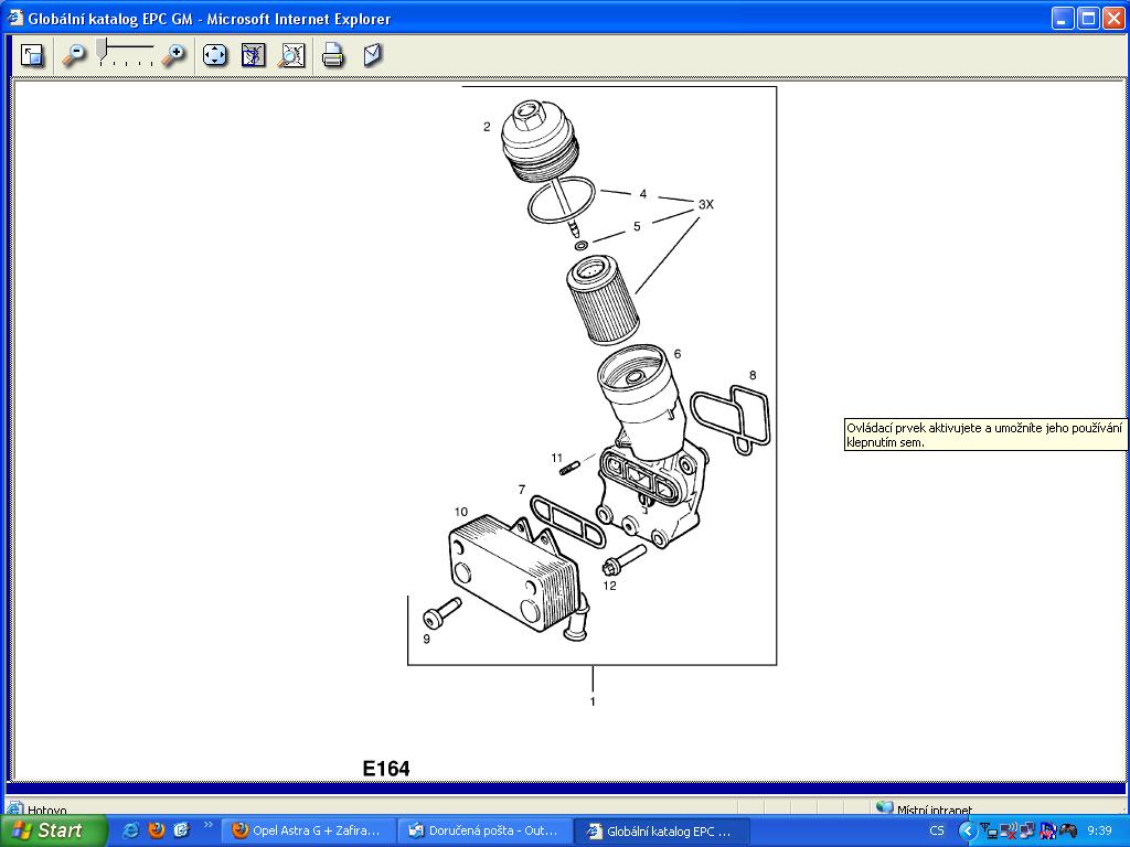

já myslím takovou tu sestavu,kde je zobrazený komplet výměníku + těsnění + šroubky atp .... něco,jak je na obrázku - jde to vytáhnout z jednoho programu na jehož jméno si teď nevzpomenu :-(

Příspěvek od pskorec » 15 led 2012, 10:59
Ahoj,
výměník je položka s číslem 10. Těsnění 7. a 8. těsní pouze olej. Voda do výměníku vstupuje spodem ze dvou hadic. Když bude vymontovaný můžeš zkusit těsnost natlakováním stlačeným vzduchem. Do jedné přívodní trubičky bych strčil ofukovačku a druhý konec bych ucpal. Snad budeš mít štěstí a netěsnost se projeví.
Obrázek pochází z EPC
