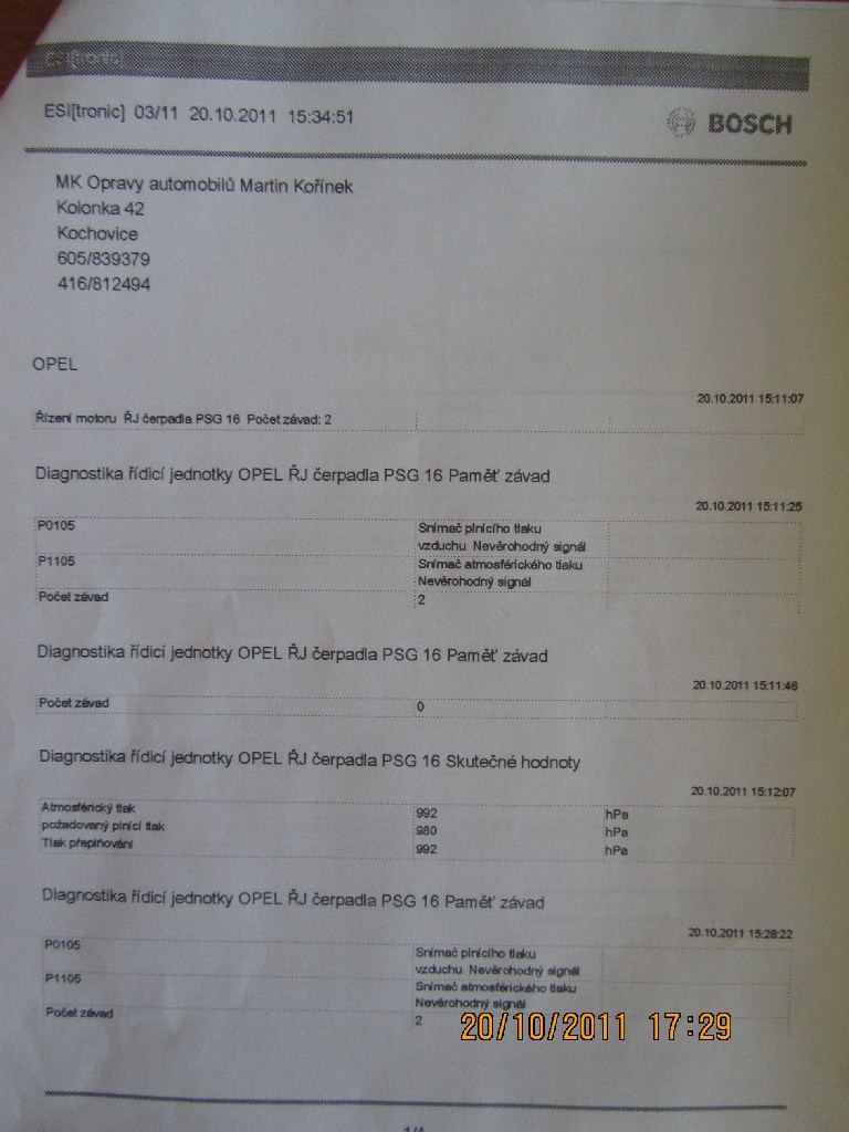

Tak už jsem po servisu a diagnostice.CHyby : P0105 a P1105 vymazány z registru a po projetí, se servisákovi rozsvítila naše známá kontrolka.A opět tyto dvě chyby.
Nevíte nikdo, jak a čím vyčistit MAP senzor? A nějaký postup jestli sundat celé to téčko, nebo jenom ten senzor. Díky za radu.

MAP vyčistíš nejlíp čističem karburátorů ve spreji. Jen to pošpricuj, nech působit a pořád opakuj dle potřeby. Nic do toho nestrkej!! Nevím , co myslíš téčkem , ale MAP je na víku sání. Drží ho 1 thorx. Zkontroluj stav hadic od turba přes intercooler až do sání. Jestli nejsou zpuchřelé, netěsnosti... i to by mohlo způsobit tuhle závadu. Tady to popisuje Denny.
