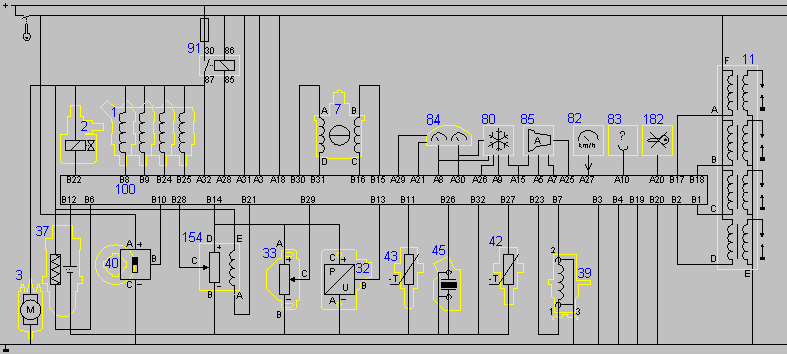

- denny
- Příspěvky: 3292
Re: Auto nestartuje a ani neháže jiskru
Spíš bych to viděl na relé napájení vstřilkovačů,lišty a ventilu odvětrání.
Pozice 91
Pozice 91
- Fritol
- Příspěvky: 2005
- Bydliště: Hradec Kralové
no pokud bude dobré rele a draty k němu a rele nebude fungovat tak to ale zase nahrava jednotce nebod to rele ovlada ona
