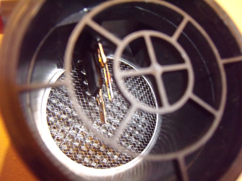

Kdyby jsi poradne hledal, tak by jsi se docetl, ze hodne lidem na P0170 (a to vcetne me) pomohla vaha vzduchu. K tomu byl neklidny volnobeh po nastartovani.

prohledal jsem vsechny prispevky s chybou 0170, o vaze byla zminka snad ve 2. Me se motor chova naprosto normalne v jakemkoliv rezimu vc. volnobehu, ktery je klidny nic "nehoupe". Usuzuju tedy, ze vaha bude OK. Pokud zavadu zresetuju (U585 mi na to staci :D ) nekdy se objevi znovu po 5 nekdy po 30 km. kdyz je uz motor ohraty na provozni teplotu. Hypoteticky jde vaha cistit (spec. sprej) nebo pomuze pouze vymena. Zacal bych vsak od te lambdy 1. ridici pak 2. diagnostickou.

Mno jak myslis, ale jak jsem psal me pomohla ta vaha. Samozrejme, ze se muze jednat o jinou zavadu. Ale ja bych prvni zkusil si od nekoho pujcit vahu. Pasuje ze vsech 1,8 ze Zafir a Aster.

no s vahou jsi me moc nepotesil :( Ta stavajici lze nejak cistit, opravovat ?

Ja vahu samozrejme zkousel i cistit a beze zmen a jestli jde opravit nevim, ale asi ne. Ale jak rikam zkus najit nekoho v okoli, kdo ma 1,8ku a prohodte si vahy.
Ja jsem potom koupil starsi vahu od clena Bundeles asi za litr.

Vahu jsem vecer vyndal, vypada jak fungl nova, zadna mastnta ani necistoty ci jina poskozeni. Preventivne jsem ji tedy "procistil" v isopropylahoholu (nezanechava zadny povlak).
Uvidim zitra, kdyztak zajedu na vrakac do Brezan, poskytuji tam /udajne/ zaruku 6 mes.

Co to je za znacka ?? Tohle urcite neni original.

Hüco :D S touhle vahou jsem uz auto koupil....(fungovala)

Takže P0170 svítí stále, nová zadní lambda - tu mi přímo označila diagnostika, vyměněna váha - houpavé kolísání otáček je pryč. No a teď bych to viděl na lambdu před katem... :x :x
