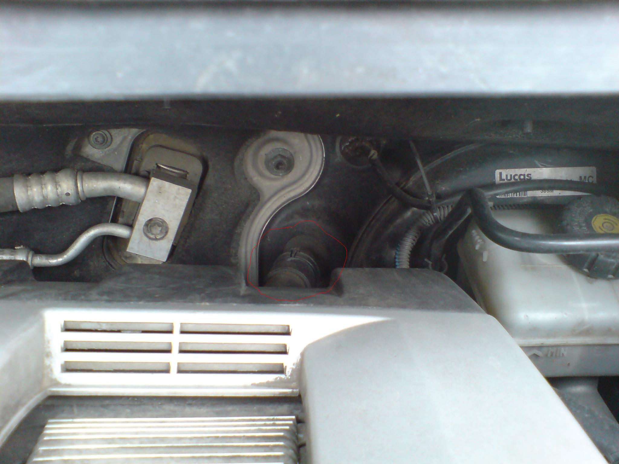

dnes jsem na to koukal na hadice i jsem kontroloval koberecky, nikde jsem nenasel znamku uniku kapaliny, chci se jen zeptat, hadice z a do radiatoru to jsou ty za motorem co vedou smerem do kabiny, viz na fotografii

Takže závada byla nalezena, ale ještě ne odstraněna. Hadice, která přivádí teplou vodu do radiátoru, je naprasknutá. Hadice močí zrovna v místě, kde to odkapáva na výfuk a tudíž není nikde žádné mokro. Teď ještě sehnat jestli se dá tato hadice volně koupit, co stojí, popřípadě někde na vrakovišti.
