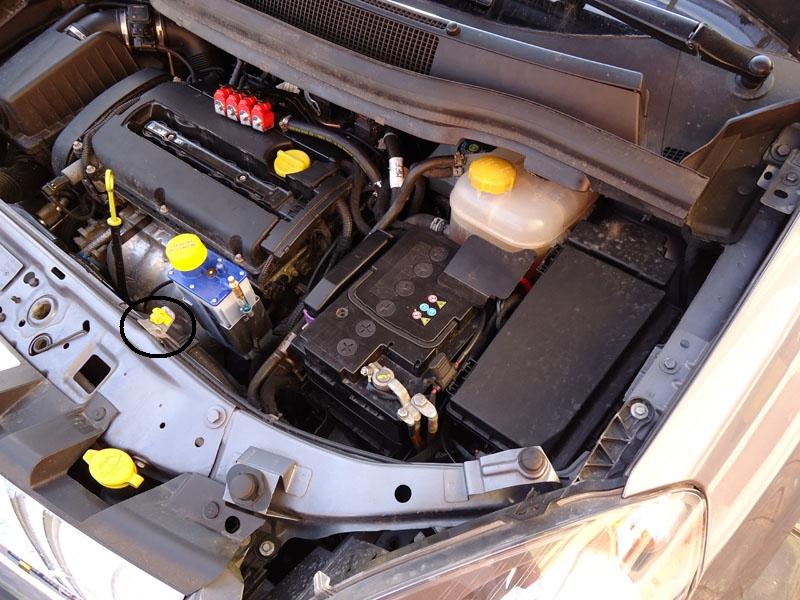

Marťas-Pupík:Otevři kapotu a podle obrázku v kroužku najdi plíšek co drží bovden.Plíšek povolit,bovden napnout,plíšek utáhnout.Toť vše a vyřešeno. 8)

frenkiecz píše:Marťas-Pupík:Otevři kapotu a podle obrázku v kroužku najdi plíšek co drží bovden.Plíšek povolit,bovden napnout,plíšek utáhnout.Toť vše a vyřešeno. 8)
Diky,diky,diky.Skvely napad.Plisek jsem nasel a bowden napnul.Ted to funguje bezvadne.Otazka ovsem je jak dlouho....
