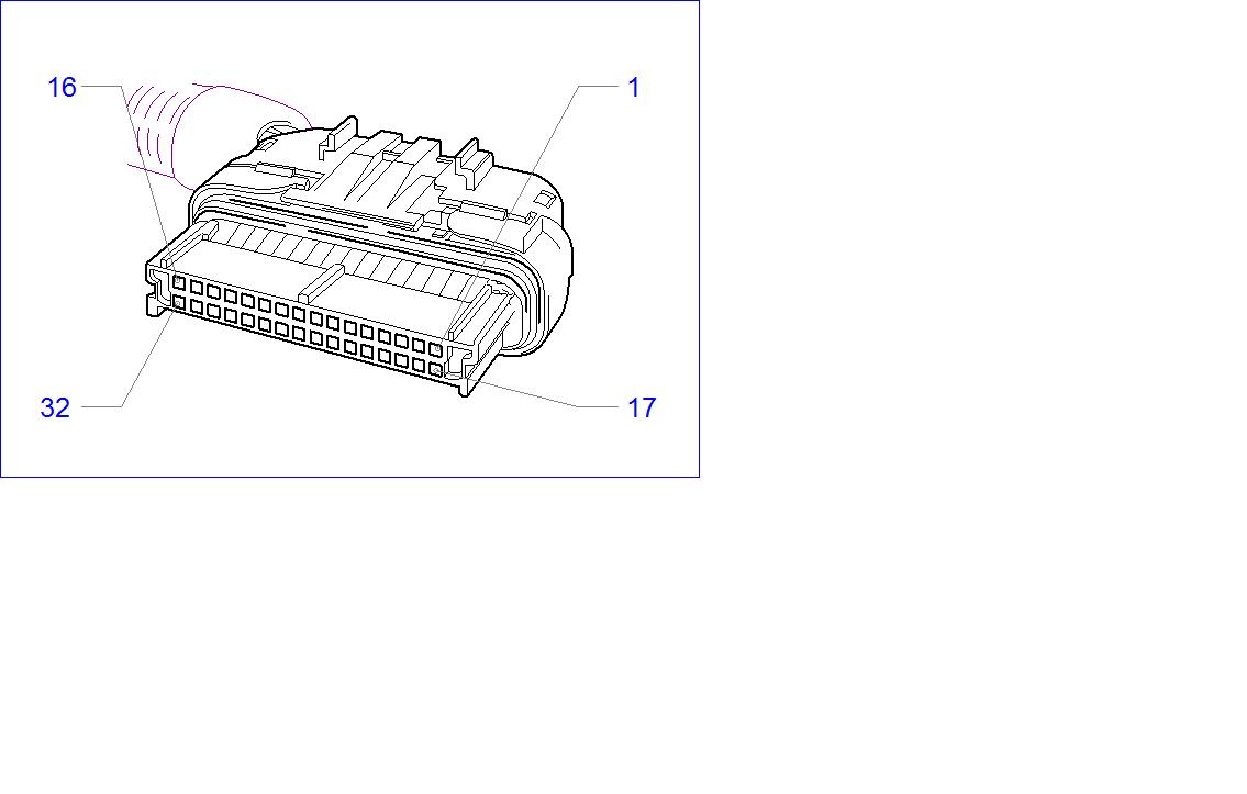

X55, Pin 8. Zelený vodič o průřezu 0,75.
X55 najdeš vedle baterie. Je to ten který vede od RJ do auta ne k motoru. (Takže by to měl být spodní konektor)
Označení pinů na štekru viz obrázek.
