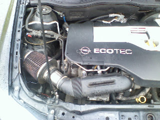

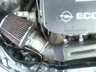

Dobrý den. Mám pár dní Bertone 2.2 16V a mám na ní přímé sání. Je na místě původního sání, vlevo (pohled na motor). Neni to nijak odstíněné od motoru a saje si to jen horký vzduch z motorového prostoru.
Chtěl bych tímto poprosit někoho, nejlépe se stejným motorem, kdo má přímé sání řešené lepším způsobem, aby mi alespon poslal pár fotek, odkazů na fotky či stránky, abych věděl, jak to pořešit líp.

odstineni sa da urobit jedine ze si ho spravis sam klasika ucko z dovodu ze siska sa nezmesti do povodneho airboxu popripade druha moznost kupis si zatvoreny kit priameho saniea od BMC nazov ma CDA carbon dynamic airbox ale cena je okolo 9kacek takze jedine ak chces usetrit spravit si vlastny domcek alebo si spravit uzatvoreny kuzel okolo sania posli foto ako to mas spravene

aha... No já chci, aby mi to sálo chladnější vzduch a ne ten horký z motoru, ale co jsem se díval, tak to bude problém... u přední masky je málo místa (rozvody, hadice, světlo...).

zase take kriticke to nie je, teply vzduch mozno saje ked stojis a sala z rozohriateho motora teplo, za jazdy ti cez masku taha chladnejsi vzduch a pod kapotou ten vzduch nestoji potom. Velke zlepsenie po zakrytovani necakaj, skor by som to videl ako zlepsenie bezpecnosti aby po zastaveni tam nesalalo take teplo priamo na filter.

idealne je spravit si nejaky vacsi privod od masky smerom k filtru cez trubicu

nie najlepsie riesenie vlozit tam povodny airbox a je pokoj popripade kupit ten BMC CDA co je uzavrety vtedy ti nic nesaje takto otvorene to saje teplo aj za jazdy pretoze cez masku sa tam velavzduch nedostane pretoze je v urovni chladica a vystuhy cize jedine cez nasavanie ja tam mam nasavanie z vectry C opc ale chcem to neako zabalit takze asi spravime carbonovy obal na sisku cize taky valec

Děkuji Vám za tipy;). Asi padne volba na to kryté sání a k tomu přívod vzduchu od nárazníku.
