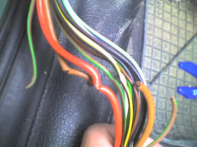

Ahoj, ta průchodka vede od "B" sloupku do dveří, jak jsou panty - dole. U mě to po sundání té průchodky vypadalo viz. obrázek. Jinak sundání té průchodky je docela opruz, ale pomohlo mi, když jsem ve dveřích ten kabel co nejdvíce uvolnil, abych s ním mezi dveřmi a sloupkem mohl líp manipulovat....

a jak jsi to spravil... jenom omotal a zapajel nebo jsi to cele vymenil?
Re: Zadní pravé dveře - CENTRÁL
No to celé záleží na tom, jaký jsi bastlil. Varianta a je jen oisolovat, varianta b štípnout, nasadit smršťovačku, vodiče zapájet a zaizolovat smršťovačkou. Nejlepší varianta je ale použít na od konektoru do dveří až do auta (zevnitř auta rozdělat obložení B sloupku) silikonové vodiče. Opět prostě napájet a zaizolovat smršťovačkou. Jen vyměnit těch kritických 20cm vodičů za super ohebné silikonové. A to na všech průchodkách a místech, kde se vodiče ohýbají.
Ty ne uplně přetrhaný jsem jen zaizoloval a ty skoro na upadnutí a úplně zlomený jsem nalisoval do dutinek a přetáhl smrsťovačkou. Pájet se mi v tom miniprostrou nechtělo

Z dutinek se ti to vytrhá. Musíš je spájet, nebo jak tu píšou nejlépe vystříhat a natáhnout jiné. Je to bolest nejen Astry a Zafiry

Jak píše gemarc - z dutinek se ti to vytrhá, chce to spájet.
A k těm silikonovým vodičům, koupíš je v různých průřezech, tak to udělej a průřezy dodrž. To bygo jak tvrdíš, je obyč 1. Pak máš ještě O.25, O.5., 0,75, 1.25

Díky za tip. Snad ty průřezy vyčtu ze schémat a pokusím se to lépe zbastlit.
Ty dutinky jsem řádně zalisoval elektrikářskými kleštěmi, tak snad to něco vydrží. Blbě jsem se vyjádřil, nejsou to ty klasické lisovací dutinky, ale přesněji řečeno spojky s izolací (kabel se tam strčí z obou stran a prolisuje se to) - no, zatím mi to drží i v 5. dveřích a tam to mám tak 4 měsíce a dveře jsou takřka denně otevírané...

Tahle dutinka je ještě horší varianta jak fastony.... Měl jsi to alespoň před lisováním, nebo poté ještě kápnout cínem.

ahoj, tak jsem na ty dvere dival... je tam nejaky cerno-zluty a je zlomeny, ale kdyz jsem ho spojil, tak to taky neslo... nevite jestli je to ten spravny nebo ne?

K centrálu vedou černo žlutý, černo modrý a tuším i černo červený. Každý z nich je důležitý. Sletuj to a uvidíš
