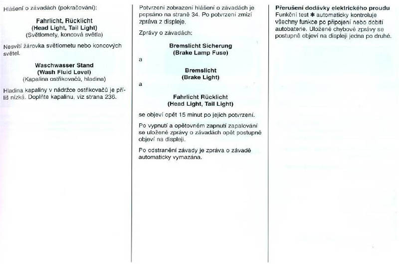

Prosííííííííííííííím Vás o radu.
Palubný mi už pár dní vyhadzuje dve hlášky a mám to v nemčine a nerozumiem tomu.
Jedna sa o hlášky olstand profen a washwass stand
Čo by to mohlo byť
Dúfam že to nie je nič vážne, na budíkoch mi nesvieti žiadna kontrolka
Má s tým niekto skúsenosť?
Čo by to mohlo byť
Re: hlášky z palubného
Olej a ostřikovač
Jen na ten olej pozor, ale asi se bude jednat jen o provozní úbytek.
Ahoj apik no tak do ostrekovacov som uz kupil chcel som kupit liter ale kupil som tri a bolo to tak akurat asi 2 deci mi zostalo kokos tam sa toho vojde
A oleja bolo fakt ze malo ale pred mesiacom som ho kontroloval a bol akurat ale ze to sposobili tie drifty a tak podobne. teraz je to uz v poriadku hlasky mi nevyhadzuje ale
je tu nova hlaska bremschligh prefung myslim co znamena skontrolujte brzdove svetla ak sa nemylim ale oni funguju tak tomu nerozumiem preco mi to tam vyhadzuje
nervi mam z toho ale som rad ze tie 2 som odstranil a ze ten system check kontrol funguje.
No ale ta by ti měla po sešlápnutí brzdového pedálu zhasnout, ne ?...
Přesně tak jak píše Frydex. "Bremschligh prefung" musí zmizet po prvním šlápnutí na brzdový pedál od startu. Pokud ne, je v háji brzdové čidlo (nejpravděpodobněji).
ano ano ked zosliapnem pedal hlaska zmizne ale preco sa ukazuje predtym sa nikdy neukazovala
nikdy?? ta hláška se zobrazuje vždycky před nastartováním
- Příspěvky: 5540
- Bydliště: Ostrava jak Cyp
Zobrazuje se vždy do té doby, než šlápneš na brzdu, nebo zmáškneš tlačítko na páčce... Dělalo to určitě i předtím
