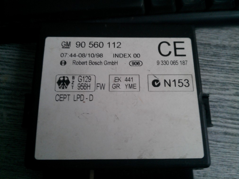

...už jsem tu nebyl stovky let, ale nyní bych potřeboval poradit. Dnes mi autoelektrikář sdělil, že mi odešla jednotka centrálního zamykání. Úplně prý něco vyhořelo, A jelikož už od koupě mé Zafiry (1999) mi nefunguje zadní zámek u pátých dveřích, tak jsem zůstal v tom stádiu, že ty dveře nyní nejdou zamknout. Ostatní dveře zacvaknu ručně, ale ty vzadu ne. A proto bych nyní potřeboval, zda někdo nevlastníte funkční jednotku centrálu. Označení tam je GM 90 560 112, pak taky 09 57-13/05/99, Index 00, taky tam je 9 330 065 187 a G129 956H, EK 441 GR YME. Zkusím vložit fotku, ale je to foceno obyč mobilem a nechtěl zaostřit. Kdyby někdo něco takového měl či věděl, tak budu rád.

Jen si dovolím reagovat: jedotku musíš koupit i s elektronikou v klíči - pokud ne, musíš naprogramovat přes tech 2 nové (nebo ty tvé stávající) dálkové ovladače.
Jinak k těm tvým 5tým dveřím.
Pokud nejdou otevírat/zavírat podívej se na přechodku drátů v levém horním rohu - budeš tam mít 100% přerušené dráty a skoro bych řekl, že ti ta jednotka vyhořela právě kvůli této "běžné" závadě. (to samé se týká 3 a 4 dveří).

dialkove v klucoch aj jednotka sa da priparovat aj cez OP-COM, staci niekoho poprosit v okolí. Samozrejme ze moze priparovat terajsie dialkove, nepotrebuje nove.

na mojom to na 95% pripadov islo ale uz sa stalo u dvoch ze neslo spojit, za pokus to stoji vsak predtym ako clovek vysoli velke prachy za TECH u opla napriklad.
Re: Dálkové centrální zamykání
Díky za rady, já jsem v tomhle naprostý laik. Už samotné auta jsou pro mne španělská vesnice.
Už jsem měl jednou centrál v pr****, ale tenkrát to právě nějaký mechanik našel v tom "husím" krku na pátých dveřích. Tam bylo něco zlomeného a tak to sletoval a vše šlapalo 2 roky, až do teď. Nyní je ale vyhořelá ta jednotka, viděl jsem to a i to smrdí. Takže mám sehnat tu jednotku.
Troodon: Než se případně domluvíme, tak co mne tedy ještě čeká, až to koupím. Musím to nějak naspárovat s klíčem přes PC? Kdo to dělá? A nebo k tomu máš i klíče? S cenou nevím, koukal jsem na inzeráty a pohybuje se to tak od 700,-Kč do 1500,- Kč, tedy co se mi podařilo najít. Ten autoelektrikář říkal, že do toho jde jednotka i z Astry, ale já našel jen takové, co mají trochu jiná čísla. Tahle Tvoje jednotka je zcela totožná.
