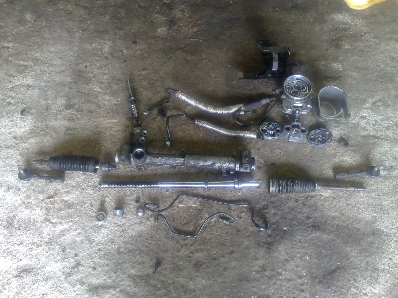

tak tady je celé servořízení včetně čerpadla v rozloženém stavu z astry g. Po montáži nového čerpadla začal téct hřeben takže jsem měnil i ten tak jsem to rozebral a nafotil.

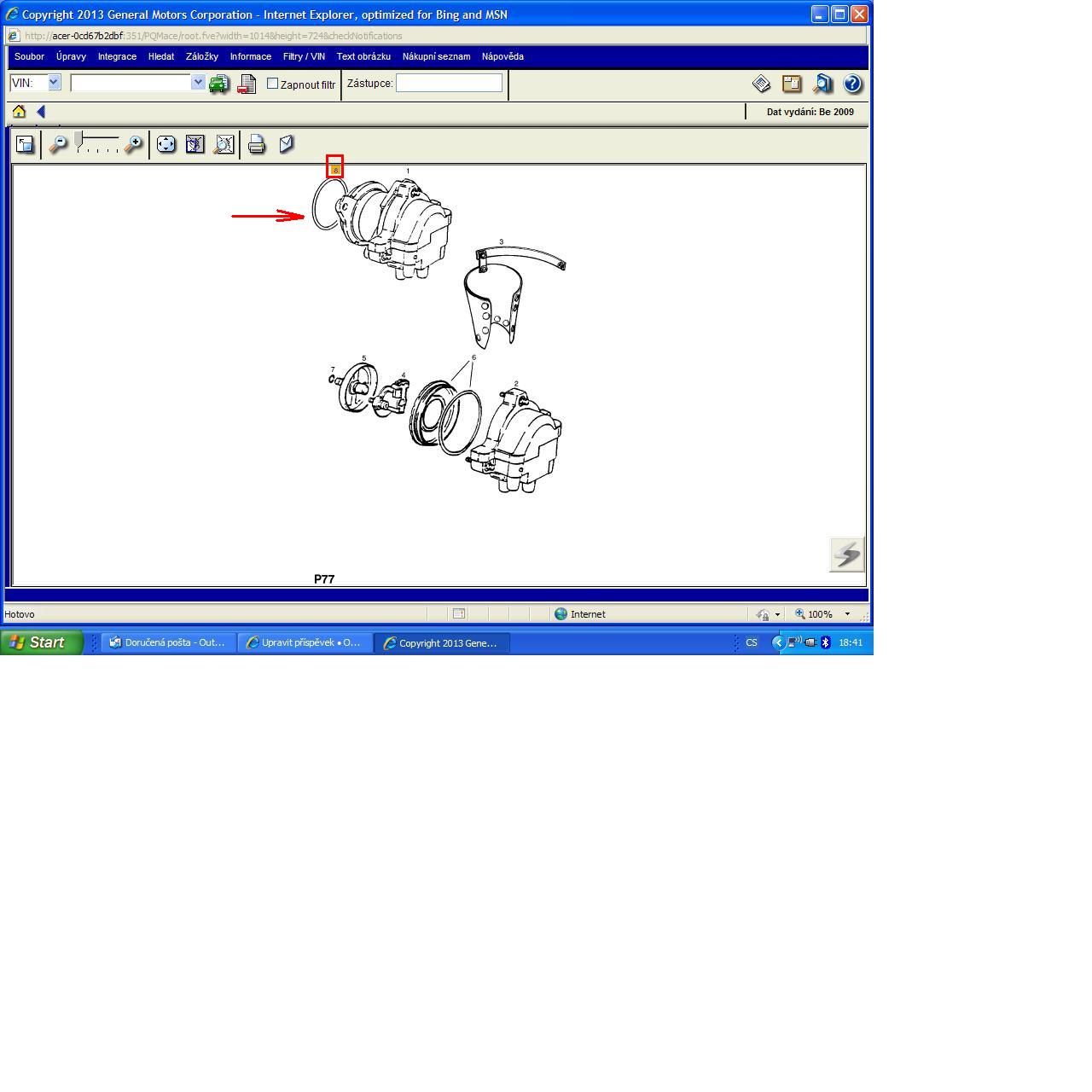

Ahoj chlapi, chtěl bych Vás o něco poprosit - mám Kadetta, 2.0 GSI 16V, a mezí motorem a rozdělovačem mi teče olej - dočetl jsem se tu že je to standardní závada, že stačí vyměnit o-kroužek a bude po problému, o-kroužek mám venku - viz foto, chci se ale zeptat kde ho sehnat? já totiž projel už snad všechny české e-shopy s náhradníma dílama, a nikde ho nemohu najít, nevím ani "jak se odborně jmenuje", jaké má číslo, označení, nebo tak... Děkuji za jakoukoliv pomoc s hledáním nového kroužku ;-) a přeji hezký zbytek víkendu, Honza

Honza_american: nepíšeš typ motoru, ale odhaduji, že by to měl být C20XE a pro něj mi našlo EPC toto:
číslo dílu: - 90167515
číslo kategorie: - 12 12 579
označení: - -O-KROUŽEK, PŘÍVOD OLEJE
a na http://servis.opel.cz/otc/cenik.xhtml vyhledal:
Kód dílu 1212579
Název dílu 0-O KROUZEK
Cena bez DPH 72,1 Kč
Cena s DPH 87,24 Kč
DPH 21.0
Naposledy upravil(a) vasekpetr1 dne 11 srp 2013, 18:44, celkem upraveno 1 x.

Příspěvek od Honza_american » 11 srp 2013, 18:43
ano, jedná se o c20xe, děkuju moc za informace!

Příspěvek od vasekpetr1 » 11 srp 2013, 18:46
Rozměry tam bohužel nejsou, ale když víš číslo dílu a kategorie, tak to není problém kdekoli objednat.

Příspěvek od Honza_american » 11 srp 2013, 18:50
ano, to číslo dílu je pro mě "gró"... na nějakém webu s náhradníma dílama už jsem vyhledal rozměry, a tím je úkol splněn :-), jen pro info
materiál: guma
tloušťka: 3mm
průměr vnitřní: 65mm
průměr vnější: 71mm
díky
