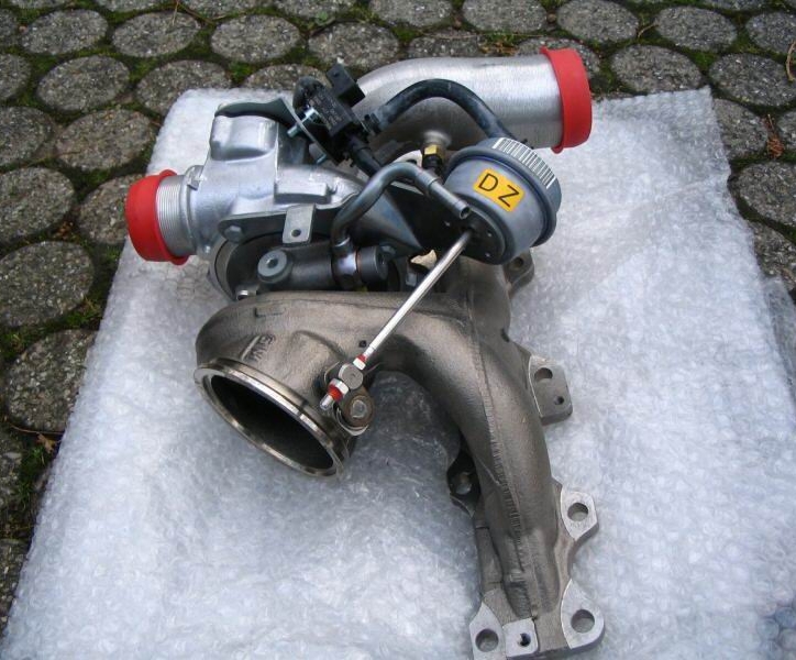

dít za radu, objednal jsem ho, sice trošku dráž (14900+dph) ale do konce týdne by mělo být domamarek píše:Kup si nové, které tam patří a nespekuluj. Pokud ti nabízí Borg Warner KKK 53049880024, tak je to to samé jako od Opelu včetně svodů, wastegate a regulačního ventilu tlaku turba. Prostě celá jednotka. Borg Warner už to dnes prodává upravené, takže praskající svody (vstupní skříň) jsou minulostí. Já to udělal také tak (turbo mě stálo 17340,- včetně DPH) a vše je ok už dva roky. A to jezdím, nestojím.
Re: Vojtova Ardenblau OPC II
už je doma mazlík
Vyzerá jak LEH. Podľa zábrusu na striebornej sacej časti z predu čo je vidieť na foto. Ale aj keď to nie je LEH tak škoda, mal si ísť do LEH
Kód: Vybrat vše
Kód: Vybrat vše
- Příspěvky: 3559
Pekne
podľa info na nete by sa už LET-kove nemalo vyrabať, ale totok fak nevyzera na LEH-kove, kde si to kúpil u GM alebo after?
LEH by malo mat pod tou zltou zaslepkou drazky. LET je bez drazok. Na prvy pohlad sa nedaju inak rozoznat. Iba keby mali stitok s identom
J OPC
Astra Coupe Z20LET, LEH turbo, precat pipe, balancer shaft deletion kit, EDS Phase 1- ex
To je originální turbodmychadlo pro Z20LET přímo od výrobce Borg Warner KKK. Normálně se dodává a LEH vypadá jinak - má jiný Wastegate, jiný výstup k mezichladiči a přívod chladící kapaliny vedený shora.
Astra Coupé Turbo
Marek Wastegate je rovnaky. Ten vyvod na chladiacu som este zabudol spomenut
J OPC
- Příspěvky: 3559
Na toto som kukal aj ja!Majkl11 píše:LEH by malo mat pod tou zltou zaslepkou drazky.
