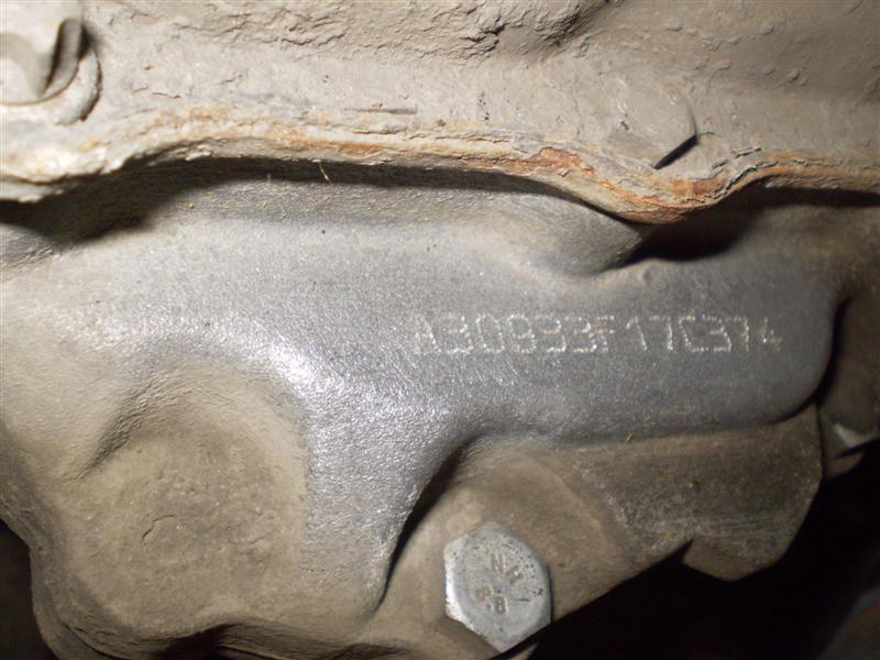

Re: Olej v převodovce
Zdar,
na aky klíč je kontrolny šroub u motoru Z16XEP a X16XEL ?
samozrejme ho nemozem najst
nemate niekto foto toho šroubu na prevodovke ?
(to uz asi chcem moc)
a co nalievaci šroub ? po nom tiez asi vyhlasim patranie
olej som kupil 1940182
typ prevodovky mam u Z16XEP F17 aspon teda podla cisla co som nasiel na prevodovke si to myslim
ani ja som ten vypustny nemohol najst. v jak na to mam dojem, ze to bolo napisane opacne. hladal som ho na opacne jstrane ako je.. u X16XEL je na lavej strane. kluc 13, pristup na prd. ja som to riesi lv garazi len s malym zdvihakom. dal som dole koleso a ten sroub je ako na potvotu, za vapravnicou. cize vies si predstavit aky je tam pristum. ja dom to riesil tak, ze som ho povolil ockovym klucom a po povoleni som, strcil z vzchu ruku a vysrouboval vonku, samozrejme ze baterka a drziak baterky von. a pri ten "napustaci" sroub je cca taky 17 kluc.
