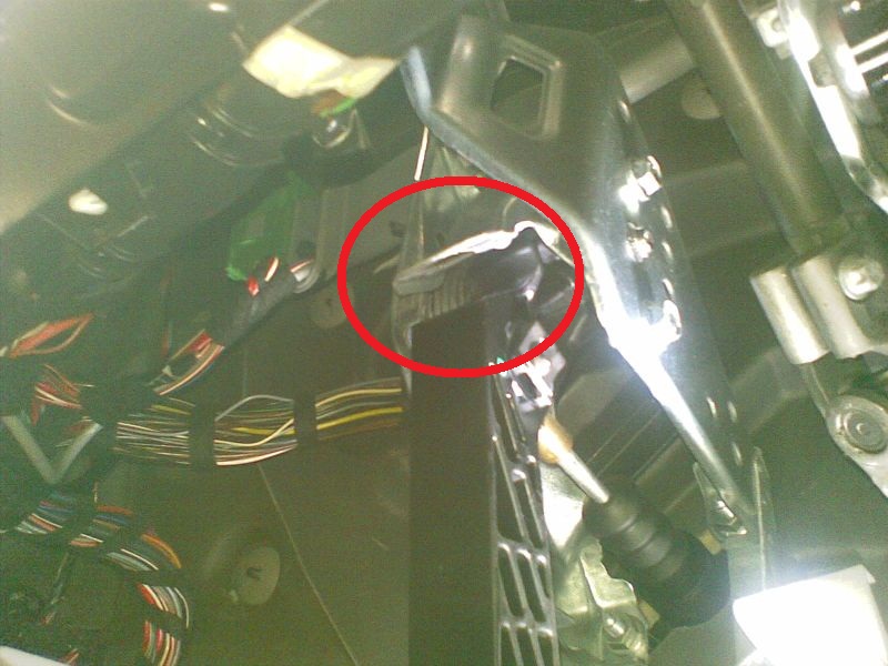

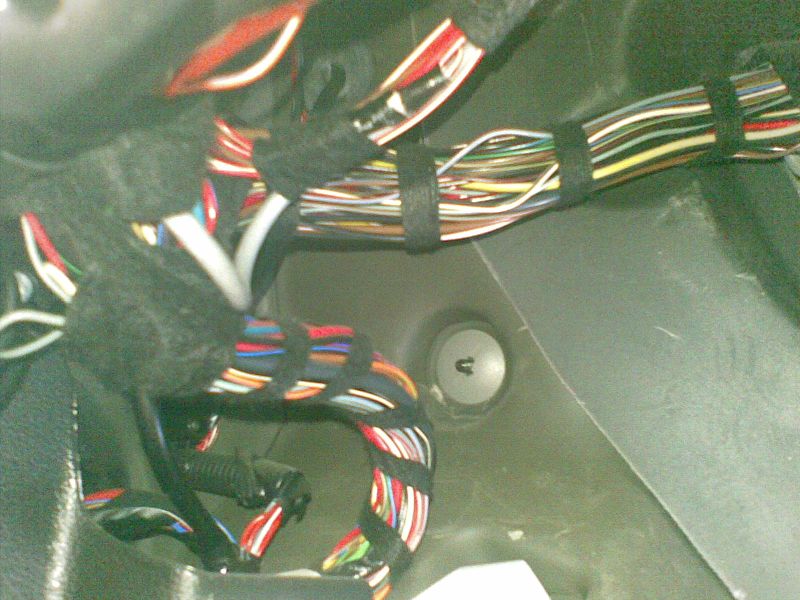

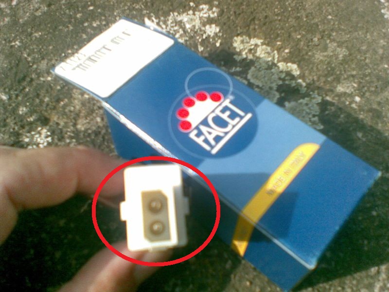

Pustil jsem se do dodatečné montáže tempomatu .....
Sehnal jsem přepínací páčku na AUKRO za 500,- .... dále jsem sehnal spojkový spínač od FACET pro benzinové motory, v Autokelly se dá sehnat za 240,- (obr.4) ..... no a následně jsem se pustil do instalace .... přepínací páčka v pohodě ..... měl jsem v kabelovém svazku zaslepen konektor X41, takže jsem jen páčky prohodil a konektory zapojil .... dále jsem pokračoval u spojkového pedálu s instalací spojkového spínače, ale tady jsem vyhořel jak papír ....
Zřejmě asi tuším kam mám nainstalovat spojkový spínač (obr.1 + obr.3) jedná se o plech nad spojkovým pedálem, který má stejný otvor jako spojkový spínač, ale není mě jasné, kde mám hledat proti konektor (samici) na zapojení tohoto spínače. Je zde několik svazků kabeláže a jen koukám a zírám ...... (obr.2).
PORADÍ NĚKDO????
Jedná se o Zafiru Z18XE (2004) - benzín
PORADÍ NĚKDO????

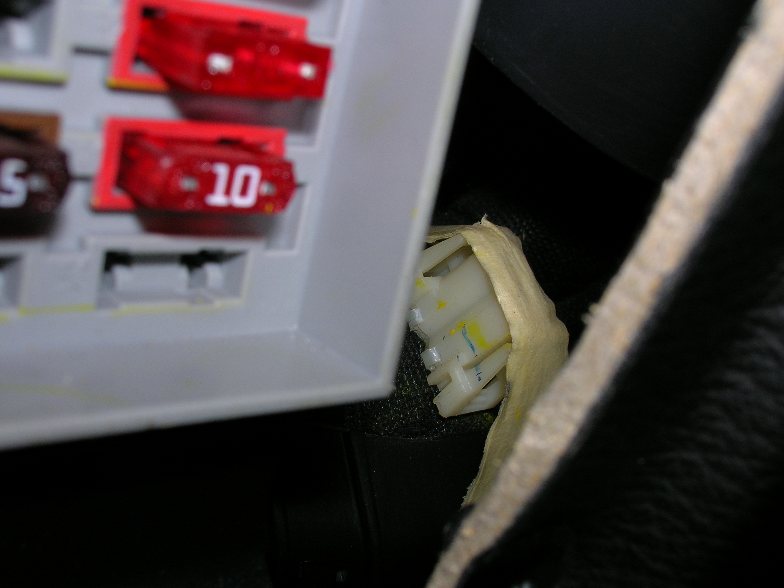

Re: Dodatečná montáž: Tempomat
ten konektor by měl být na hlavním kabelovém svazku u pojistkové skříně, viz fotky
lepší bude, když demontuješ pojistkovou skříň, kdybys sundal spodní kryt pod ofukem nohou a vlastní ofuk, tak musíš vědět, jak ho zpátky nasadit - chce to mít takový gryf, ale jde to
ta pojistková skříňka drží tuším na dvou šroubech v horní části a na plastové pojistce ve spodní části, šrouby ven (mám pocit, že je to torx T20), odjistit plastovou pojistku, povytáhnout spodní část skříňky k sobě a potom stáhnout celou pojistkovku směrem dolů - půjde to špatně, ale co nejde silou, musí jít ještě větší silou, tak se neboj zabrat - ale s citem, ať to celé nevyvalíš
mám pocit, že tu na to někde bude i návod ![Question :?:](./images/smilies/icon_question.gif)

pro Mike.S .....
děkuji za zprávy .... nejprve jsem se nechal inspirovat a změnil jsem logo .... znaky jsou hezké a osobnější, tak proč je nevyužít .... Děkuji za inspiraci.
1. Tak jsem demontoval pojistkovou skříňku (3 minuty práce) a na vče je pěkně vidět .... nalezl jsem i konektor, ale on má úplně jiný tvar než je proti samec na spínači spojky !!!! Délkou odpovídá, že by to mohl být akorát on, má do patice dva dráty .... al e já ti nevím ... no koukni na fotky.
