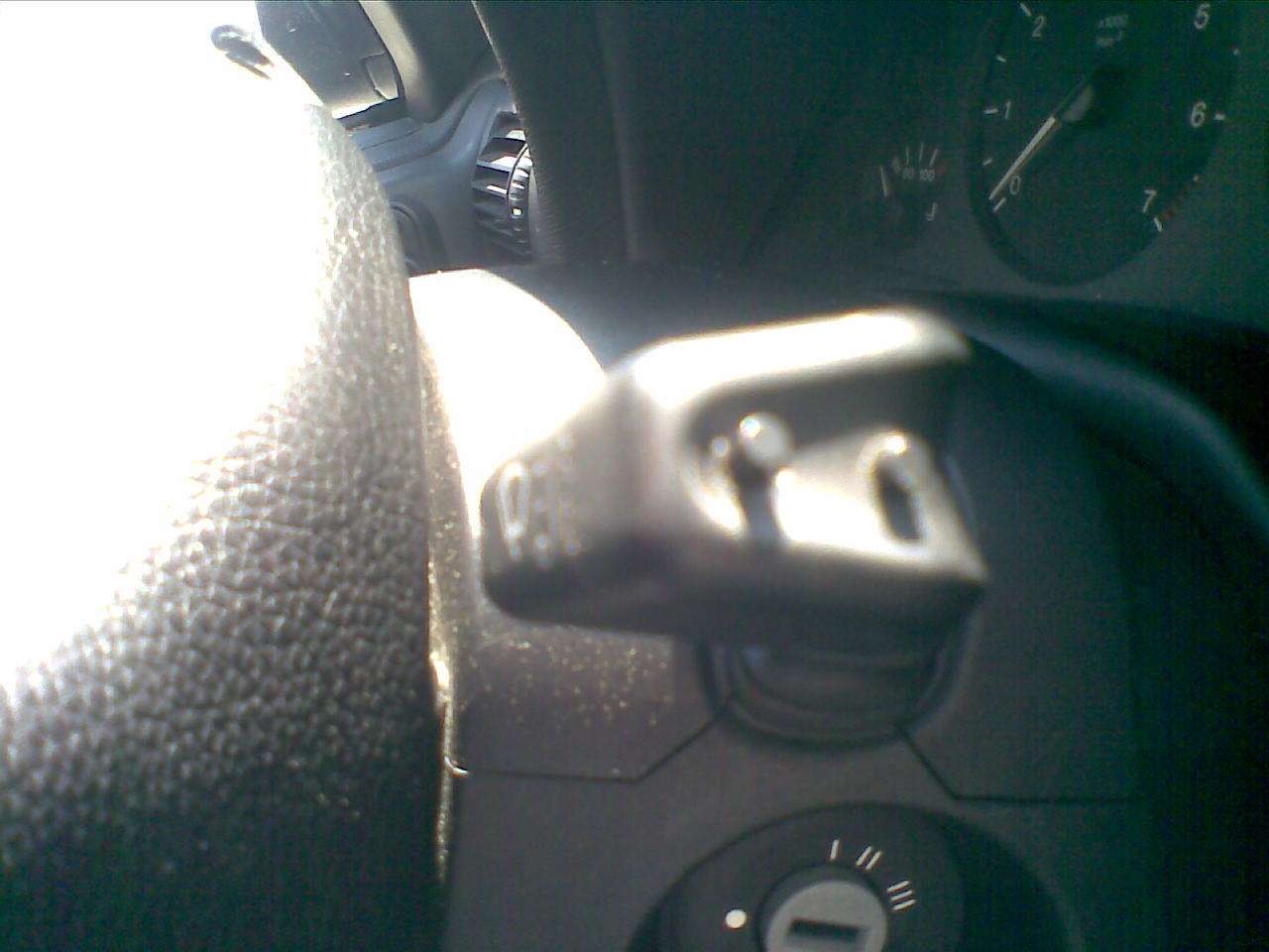

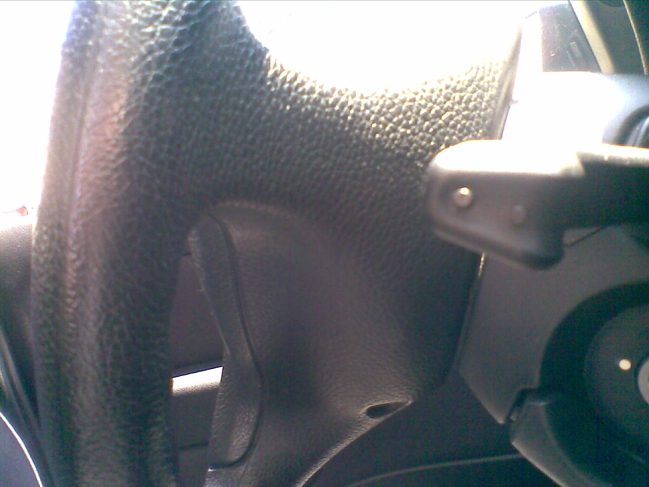

Ta původní páčka se dá z vnitřní strany krytu rozdělat, já jsem do místa, kde jsou v originální páčce tlačítka pro PP, vyvrtal dvě dírky o průměru jen mírně větším, jaký je průměr tyčky mikrospínače s dlouhou tyčkou tlačítka(já je použil z předního panelu vyřazeného videa), kontakty propojil lanky, celé si to nastrčil do vnitřku páčky tak, aby z dírek páčky koukalo tak asi 1-2 mm tyčky tlačítka, a celé to potom zevnitř zalil tavnou pistolí. Lanka od tlačítek vedou vnitkem páčky i pod krycí "harmonikou" až do krytu pod volant, kde mám konektor pro případné rozpojení při demontáži páčky. Ty mikrospínače seženeš v jakékoli speciálce s amatérskou elektronikou a nestojí majlant. Pokud jsi trochu zručnější v elektronice, tak není problém se zapojením
. Zítra zkusím nafotit.

Re: i tid umí spotřebu.
Omlouvám se za nekvalitu snímků - je to foceno mobilem proti slunku, ještě ve spěchu
