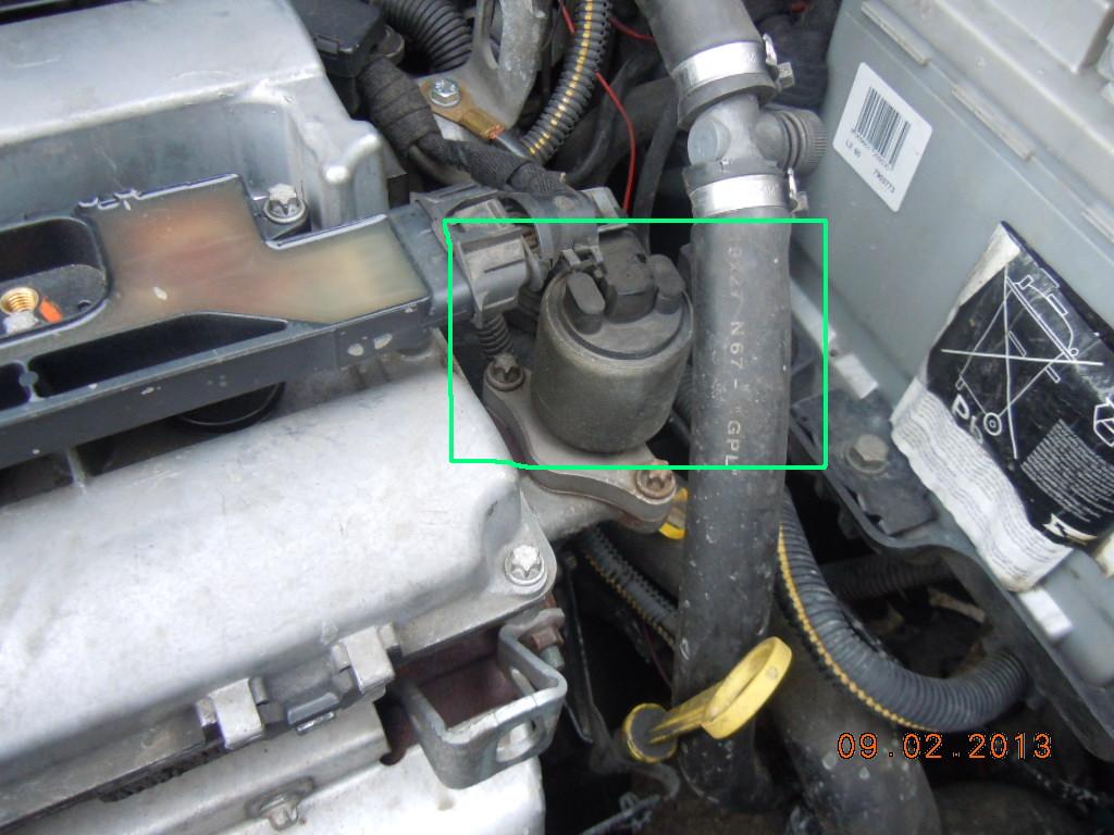

je toto egr ventil? 1,8 16v zafirka

Ano

tak jsem to teda konečně rozdělal- ventil, a pistek nechodí....pomuže zaslepení???? Nebo spíše radeji pořídit nový + zaslepit??

Vyčistit zaslepi, ale je lepší nová a zaslepit.

Obojí najednou. Dá se záslepka a upraví se ŘJ aby EGR ignorovala.montoya píše:U Z16XE to jde vypnout softwérově, nabo se musí zaslepit?

No nevím ale nahrát nový soft pro odstranění EGR jedině Opel nebo RomanK Brno. S Op-Comem tohle nejde řešit. Dát 400kč za blbou plechovou záslepku? To si jí raději doma vyrobím a jako šablonu použiju původní těsnění + kousek plíšku někde podarovaného z klempířství.

zdarec, takže jsem zaslepil pruduch u EGR ventilu.....chod motoru lepší....jen se mi moc nezlepšil volnoběh, stále to nedrží volnoběh ...na LPG mi žádná kontrolka motoru nesvítí, na benzin ano, ale ta mi svítila i před zaslepením ventilu- vysoké emise na BA.
Uvidím, ještě zkusim vyměnit egr ventil za repas..jestli to pomuže...a jinak nefim.....
