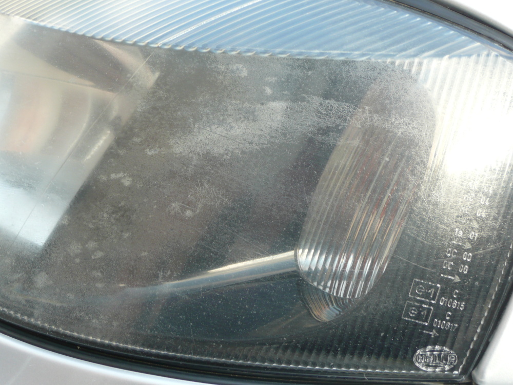

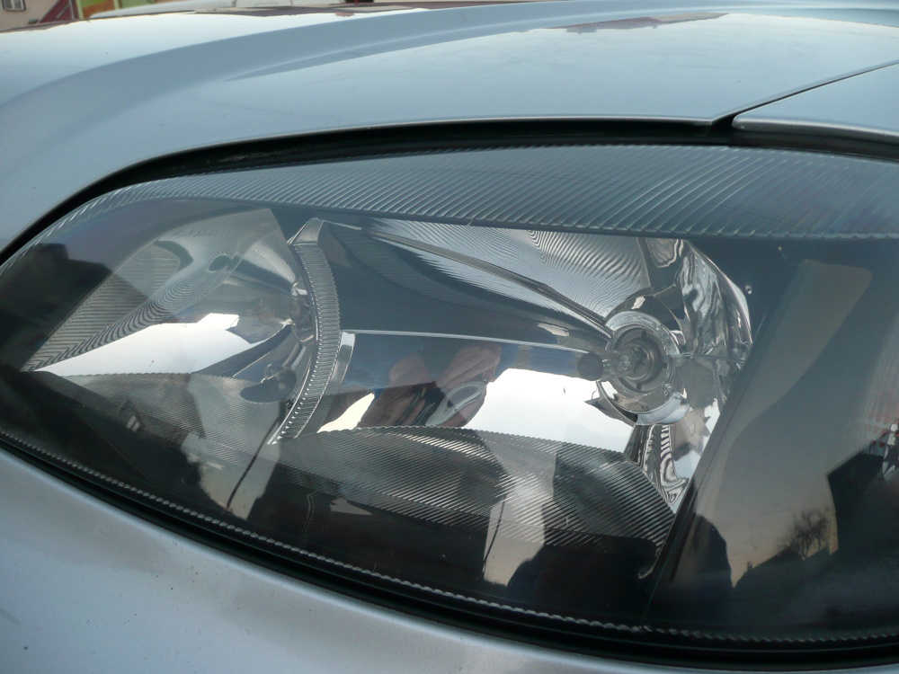

Nedá mi to nenapísať, práve to tempo je dôvod prečo svetlá znovu zájdu. Je potrebné si uvedomiť, že tempo nepatrí na svetlá ale karosériu. Zájdu preto, že tempo plast síce zalešti, ale taky spôsobi, že je povrch plastu náchylnejší, a preto má sklon znovu rýchlejšie zájsť. Ak použijete to čo je na renováciu svetiel určené, "lesk, priezračný povrch" vydrží o mnoho dlhšie.
Ja používam toto:
www.autoren.sk
Na ich material nedám dopustiť.
Maximálne stačí povrch svetlometov raz za dva roky preleštiť zostávajúcu pastu.
UV vrstva, (ochrana) je práve dôvodom prečo svetlá znovu zájdu. Respektíve UV vrstva je to čo Vám na svetle zmatnie.
