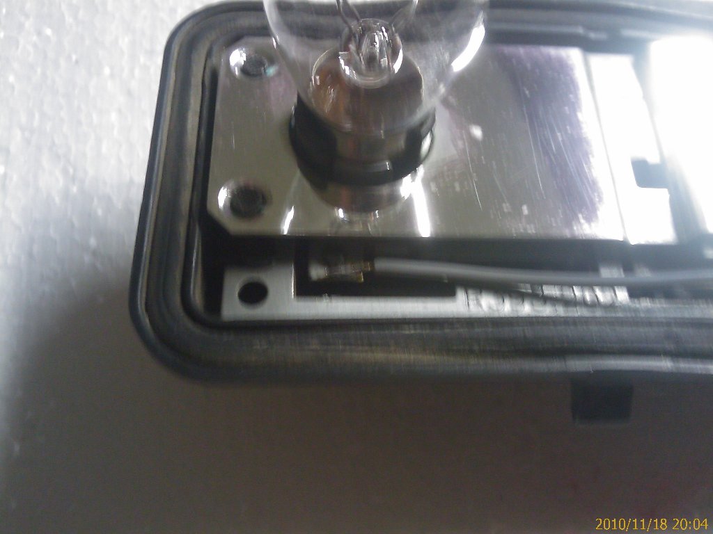

Tento týden jsem si také koupil žárovky a snažím se to zapojit, ale mám úplně jinej ten držák žárovek. Nemám tam ten boční výstupek, kam letujete drátky.nemá to někdo taky?

Vyfoť to a dej sem fotku, takhle je těžko radit, ale divím se, že je to jiné, to je nějaká mejlka... Hoď sem foto, třeba i s mobilu, ale nějaké na čem to bude vidět.

Už to mám hotové, asi je jiný v tom, že mám kombíka a světýlka jsou užší.Je tam akorád méně místa na přilletování kablíků. Foto můžu dodat, jen to tedy musím nafotit.

Tak jsem nafotil ty světýlka z kombíka.

Je tam dost blbej přístup, ale jde to.
