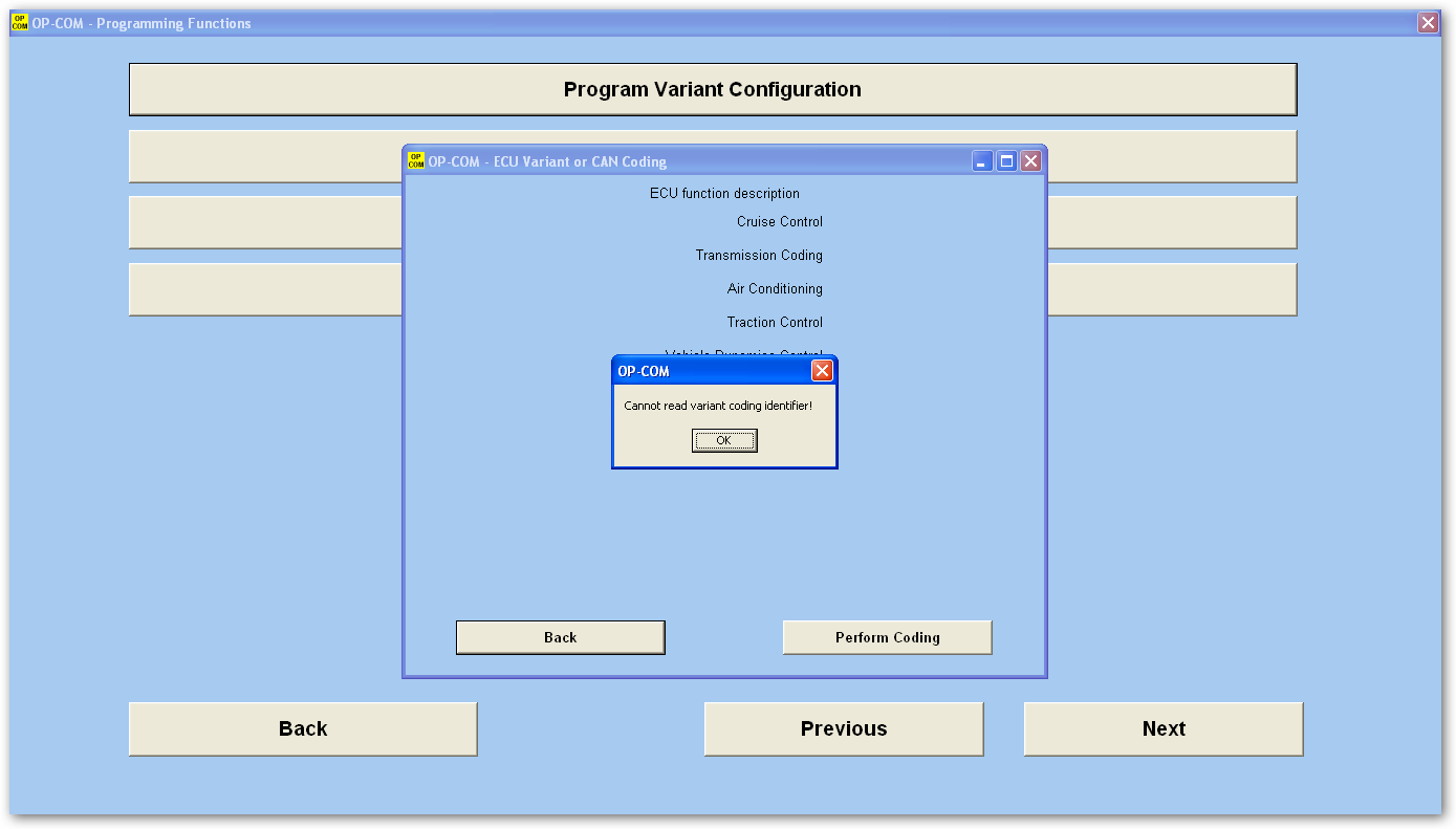

programování volba cruise control - disabled, přehodíš na enable a klikneš OK
Ked mysliš na toto tak my to nefunguje

co myslis, nefunguje.....vypise ti ze programovanie prebehlo O.k? alebo nie...
a testy clenov si robil?Otestoval si pomocou Op Comu packu, spinace a pod...? A co kabelaz, mas uplnu kabelaz v aute?Ono neni vsetko len mat Op Com...ale dolezitejsie je to s nim vediet....to si nekupis.....a hovorim to uz po 100 krat...![Surprised :o](./images/smilies/icon_surprised.gif)

Aku mas verziu Op Com....a skusal si aj cez ine motory?Ja som minule 1,7 Isuzu povolil v Op Come cez benzin Z16XE....inac neslo...a funguje to...
Dakedy je az potrebne zmenit auto....niekedy aj rocnik.....

Mam 1.39 frw. OP-com ver090714 , 090821, 100219 ten je asi najnovši
Skušal som z motorom ASTRA G Y20DTH vtedy funkcia programing ani ni je ,
Skusal som už aj zafiru, vectru , rozne motory dtl,dth, atd..
Porad ako mam postupovat ?? Vopred diki

skusil by som iny kabel...a skus to aj cez benzin...mne to vtedy pomohlo.....

Ty si to robil cez aky soft a kabel ?? s akym kablom by som mal skusit??
Blba otazka : ked preflesujem ecu z takeho vktorom už bol aktyvny tempomat nepomože ??

Neviem..ECU by som moc neflasoval....Ja mam Op Com 1,39 a soft 08/2010
Len skusaj....ked to nepojde, tak by som hladal pricinu inde..
Mozno vadny kabel..skusil by som iny kabel od niekoho....
