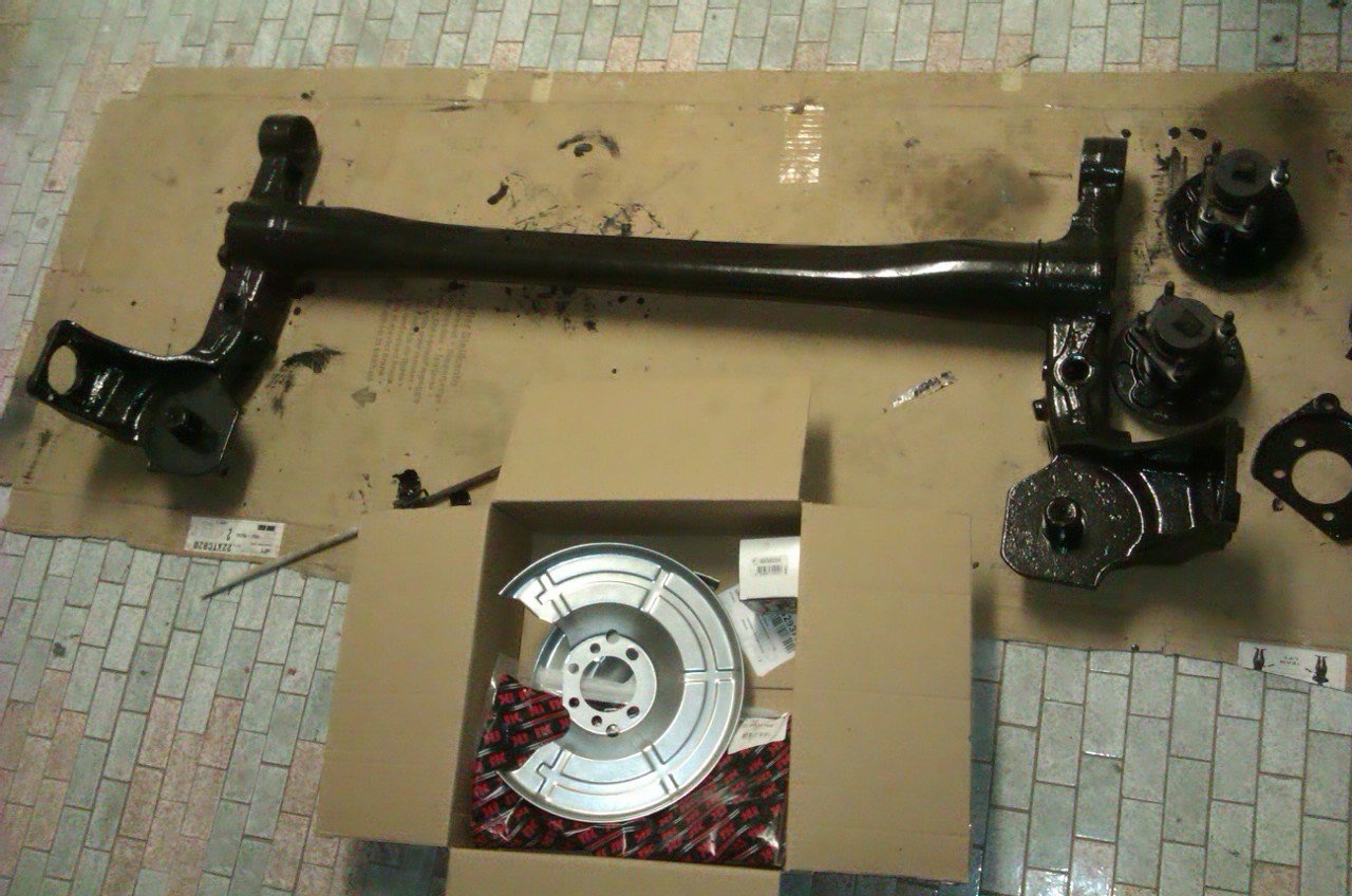

Pres zimu jsem se rozhodl vymenit zadni bubnove brzdy za kotoucove.
Zatím se zda vymena jednoducha použil jsem napravu a brzdy z astry G 1.6 16V.
Vše pasuje bez uprav. Napravu jsem menil protoze auto dostalo ranu na zadni kolo a po
geometrii hodnoty vubec nesedeli.
Přihazuji nejaky fotky

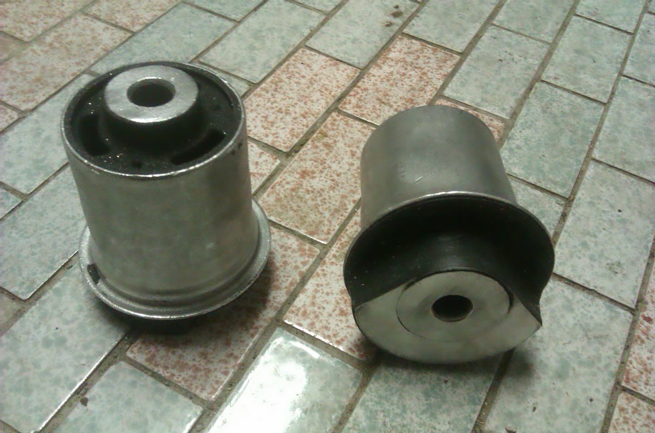

Re: West Rider Astra G OPC Line Brzdy upgrade
Parada! Zadne silembloky aká značka, potom poreferuj ako to jazdi!
Cim si ich tam lysoval? Ja som si na to kupil origo KM 6006, tak som zvedavy ako to pojde.. zalysoval si ho az na doraz? POdla foto sa zda ze nie..
Original silembloky na stare náprave nejsou lisovane az na doraz. Udelal jsem to stejne jako na stare naprave.
A dostal jsem je tam palicí Poradne jsem si to podlozil, silembloky jsem maznul olejem a klepal no.
Po menší pauze se zas vracím Upgrade zadních brzd už je na autě nějakou dobu. Brzdí to vyborně, vše funguje jak má.

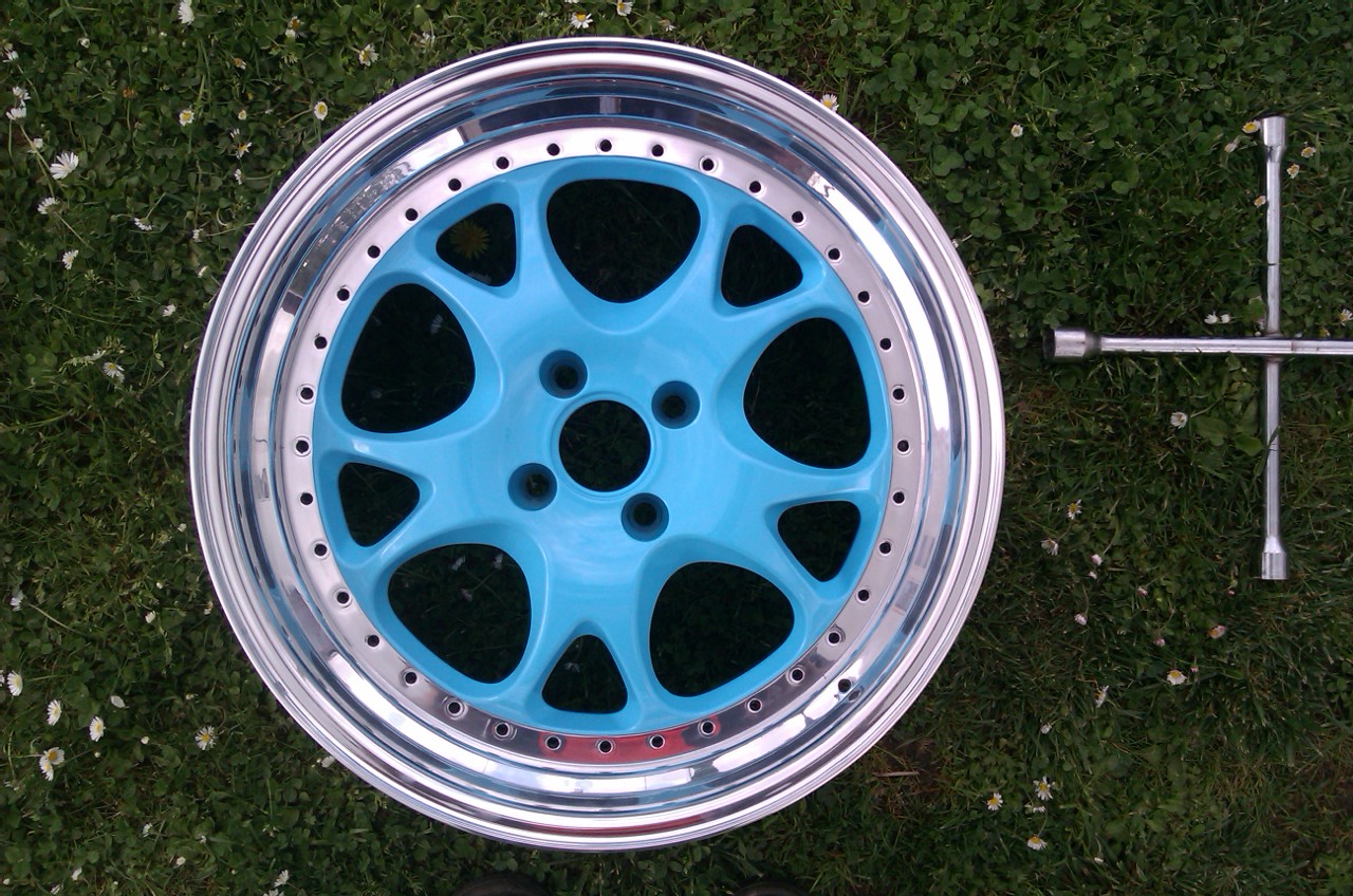

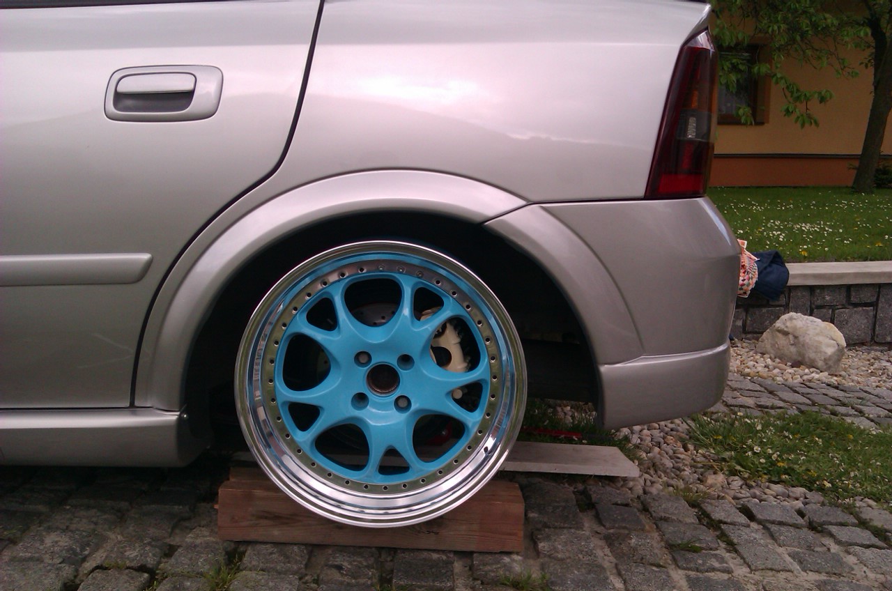

Re: West Rider Astra G OPC Line -RHčka nahozený-
Parádní kočár
To až teraz na konci leta? . Ale pekné .
Pecka.
Středy máš střinuté čím a co výška zůstane?
beny001: díky moc
Hardy: jo, sice na konci léta ale přece. Jsem rád že si na nich sjedu tenhle rok
Sob: středy jsou stříknutý v lakovně, normální pastelová barva jmenovalo se to Dupont. A výška mě štve zadní kola
vysoko no :/ bohužel 9 rafek vzadu plus 2cm podložka a gumy 205/40 na pořádnej low car to neni, škrtá to o blatniky.
Předek zas škrtá při plným rejdu potřeboval bych vyhodit ty plastový podběhy. Nejradši bych to postavil na vzduch...
Autak pekny, kola super len ten odtien modrej na môj vkus trocha odvažny ale naživo to može byť trocha ine!
