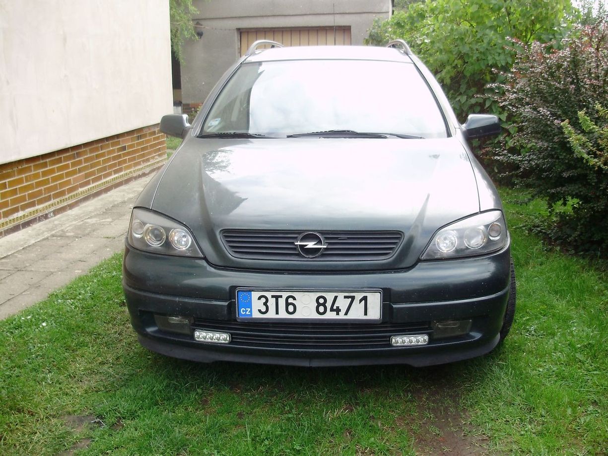

Ahojky, já to zmastil takto

vypadá to dost dobře máš celkovou fotku?

taky dobrá varianta,takové pidi světýlko

no nezda sa mi ze by toto bola zafira.?eso? píše:Ahojky, já to zmastil takto

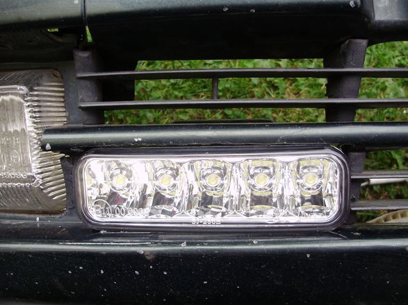

Ahojky,
ty světýlka jsou typu SJ-286E s výkonem 2x7,8W takže ani nemusím v noci svítit.
Autino je Astra 1,6/16 Comfort 74/105(dle origo D tp.) no a jedna ukázka zevnitř
