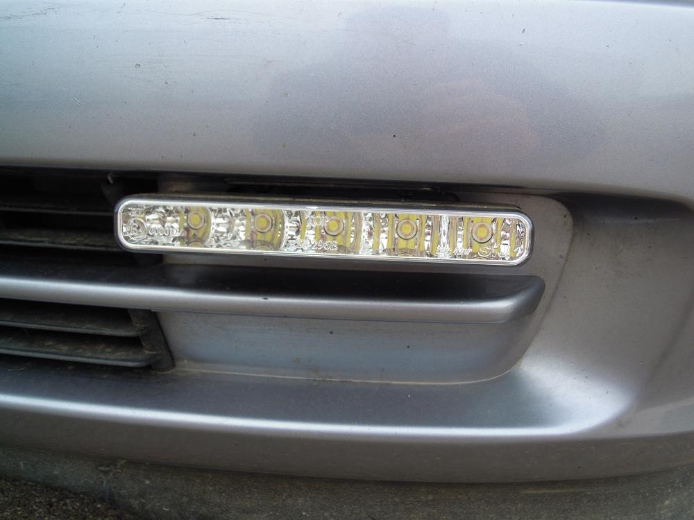

Rozdíl nevím, ale když jsem toto také řešil, hlavním kritériem pro mne bylo aby tělo světel bylo z hliníku, tedy odolené, dále kvalita spracování ledek a předního krycího plexi a hlavně to tvarování světel je úplně suprové, hodí se na astru G.-)

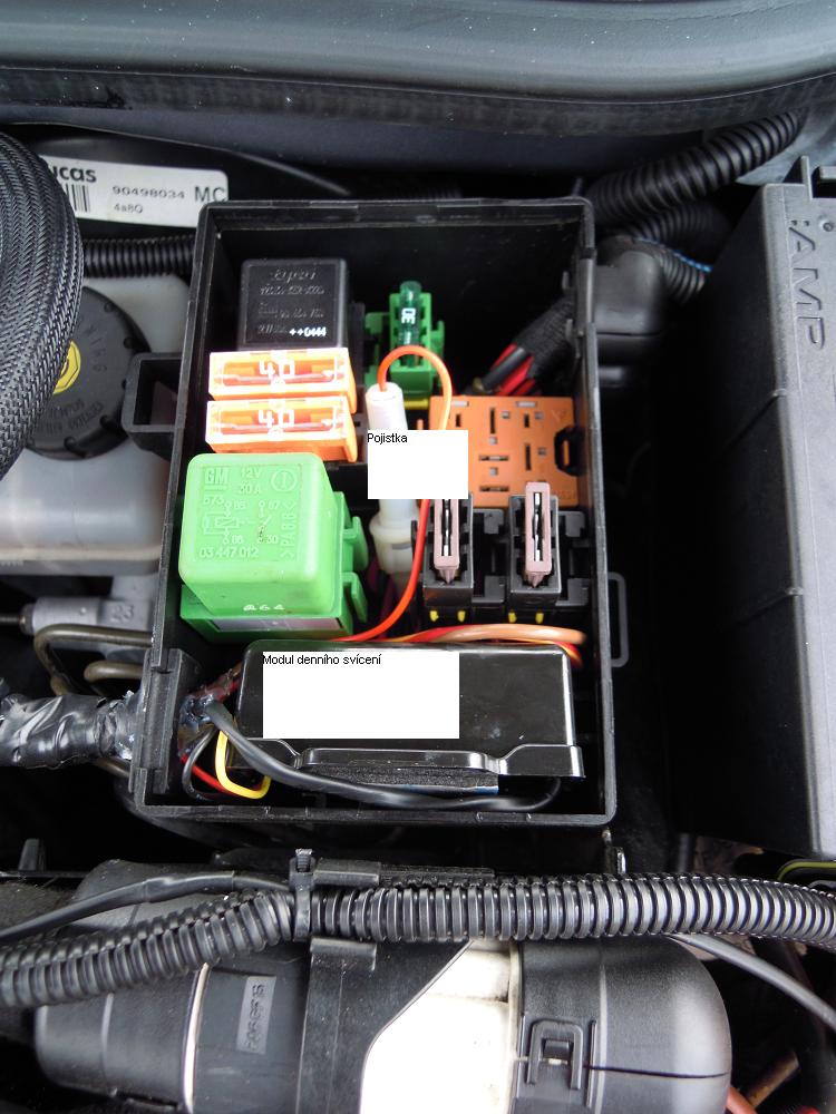

Co si ještě matně vzpomínám, tak jeden typ má příkon 4,2W 1ks švětla a jedny maj 5W dále záleží na typu zapojení, jeden typ je + a - baterkaa kablík na + na parkovačku a druhý typ je zapojení - baterka + na 12V po otočení klíčku (např na čidlo spátečky) a + na parkovačku
