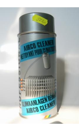

Tak jsem dens požil tento přípravek, podle návodu nastříkat celý obsah spreje do prostoru kde je výparník klimy, pro jistotu jsem vystříkal jěště výdechy vzduchu a je po smradu, doufám že to po 14dnech nezačne smrdět znovu
Re: přípravek na čištění a desinfekci
A cena?
327,-Kč (teda aspoň podle té cenovky na víčku spreje
