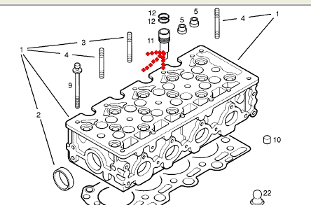

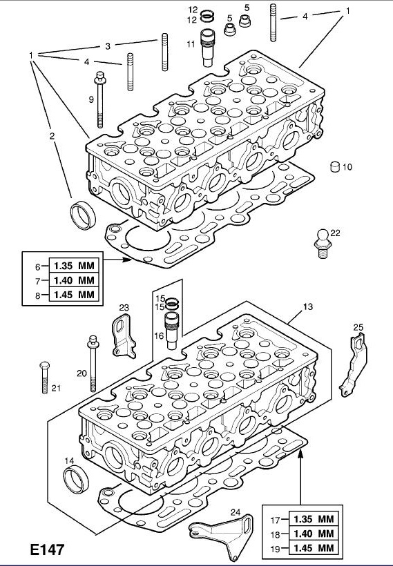

Ešte pre upresnenie ktorá súčiastka z tohoto obrázku bi to mohla bit
5 TĚSNĚNÍ VODÍTKA VENTILU 642533
11 OBJÍMKA, DRŽÁK VSTŘIKOVACÍ TRYSKY PALIVA 5817400
12 TĚSNĚNÍ, KROUŽEK, VSTŘIKOVACÍ TRYSKA PALIVA 5817564
a 5817574
15 -OBJÍMKA, DRŽÁK VSTŘIKOVACÍ TRYSKY PALIVA 5817585
a 5817577
16 -TĚSNĚNÍ, KROUŽEK, VSTŘIKOVACÍ TRYSKA PALIVA 5817574
je to tá 12 , alebo 16 ??? podľa opel kódu sú rovnaké 5817574 ,ale čo tá 5817564 alebo tam idú obidva, nebodaj až tri (dve 5817574 a jedna 5817564)

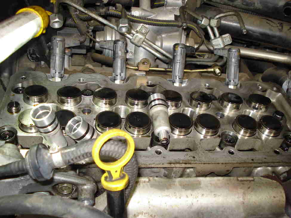

Pro jistotu jsem si dělal fotky abych to složil na jedné je docela vidět ta vložka
Re: Y17DT - voda v oleji a olej ve vodě
urob šípku do foto , ktoré je to tá vložka

Tak v tom servisu ukaž tu fotku od PRCKOLETA a jestli nepochopí,tak jim to auto hned seber,do ničeho je nepouštěj a jeď někam,kde to hned pochopí.Ta vložka na fotce bije do oka a kroužky těsnící také.
Tak hlava odtlakovana vsetko OK nakoniec pochopili ze to je tymy dvoma tesneniami na tej vlozke .
Ale aj ta vlozka je trosku vyzrana na spodku (vid foto. ma opotrebenie tej vlozky na tom mieste nejaky vplyv na jej tesnost a funkcnost) tak mi odporucili vymenit aj tie vlozky (4x jedna cca 20 €) a tesnenia (8x2,20€)
