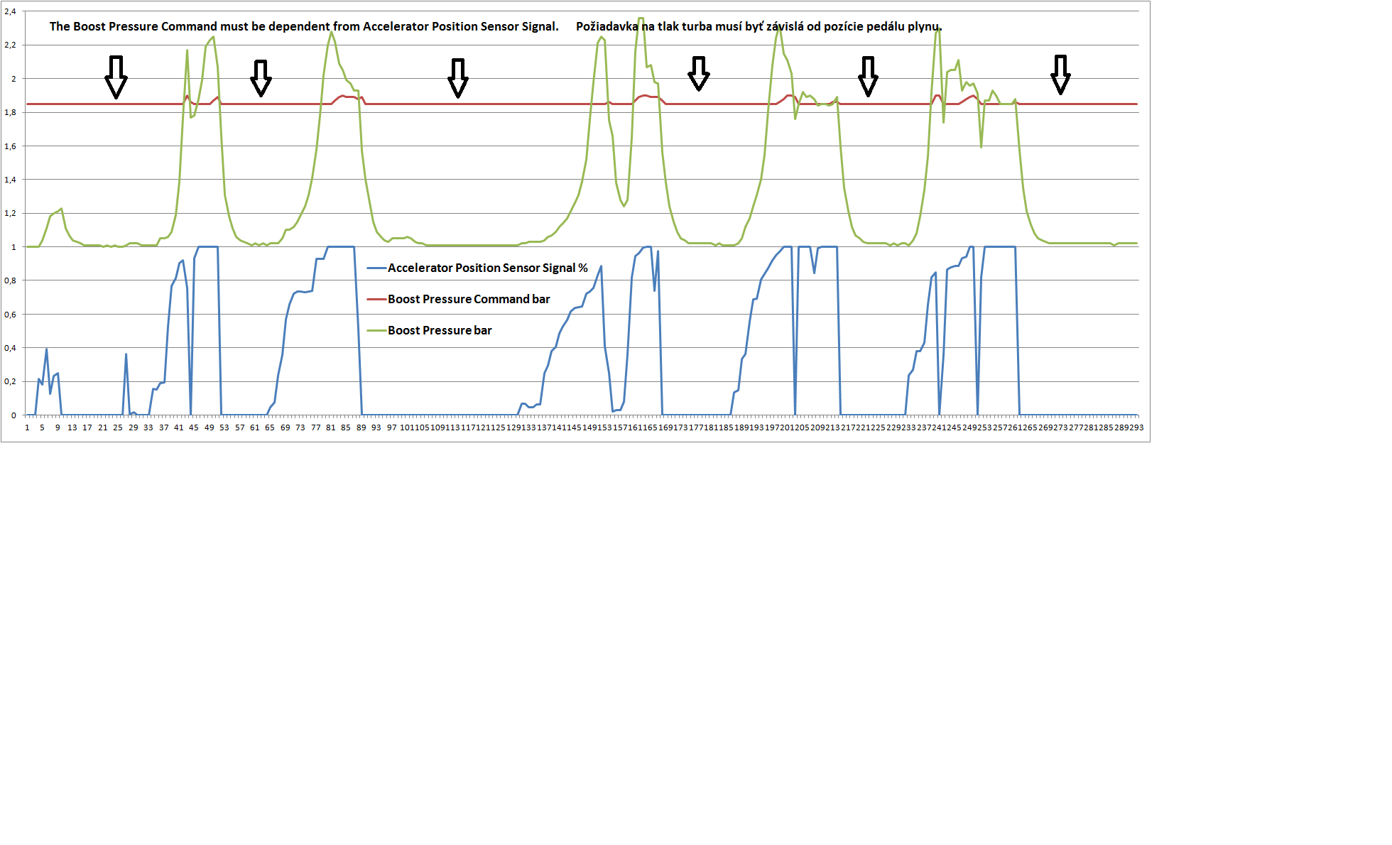

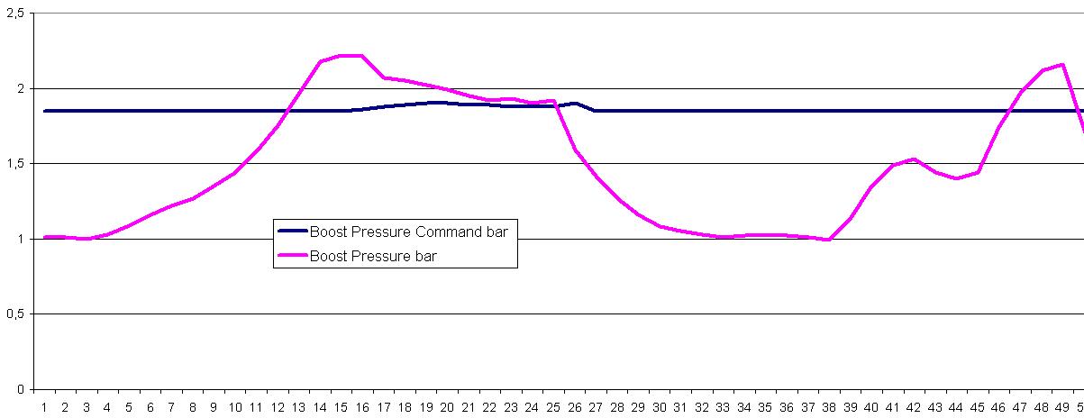

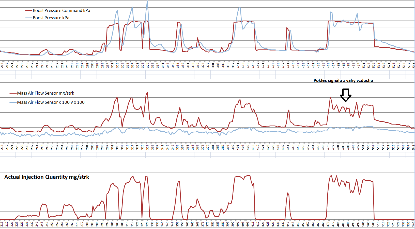

Jinak v polovině toho vzorku je celkem dlouhá doba, kdy byl sešlápnutý plyn a je tam i vidět ta odchylka nejprve do + pak do - oproti požadovanému tlaku, ale co mě zaráží je kolísání vzduchu na přívodu - já měl svůj tip na váhu vzduchu.
