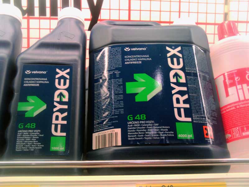

Já mám v nádobce oranžovou to je tedy ta červená? A kolik budu do 1,7 DTi 16V potřebovat chladící kapaliny? Někde jsem našel že obsah by měl být 7,1 l ale ze zkušenosti z jiných aut vím, že tam nikdy nevešlo tolik co bylo dle tabulek. Předpokládám že mísit budu asi 1:1 což je nejčastější poměr. Vzal bych origo a nevím jestli se třeba prodává ve 4l balení nebo se to bere jen po litrovkách?

Tož to ja když dávám novou náplň do chladiča tak mám radši naředěný koncentrát na teplotu -30 a méně. Možná zbytečně ale člověk nikdy neví. A co si pamatuji tak zelenej Fr y doš G48 který jsem lil do Escorta jsem ředil 1:1 a to byla teplotka jedna báseň (tuším -38). Ford sice má taky levnou origo ale už nedodával zelenou a já radši zůstal u zelené barvy která byla z výroby. A ta červená se taky myslím ředila 1:1 na podobnou teplotu. A origo Opel myslím není taky drahá tak bych ji vzal a předpokládám to ředění 1:1 taky.

obojetné je "fň" ... a pamatujte si... Frydex, je jen jeden ! , nějaké napodobeniny, typu Fridex, nebo frydex, je jako nosit ADIBAS ...

Nebo Odidas.
Hele na Frydexe...
Hele na Frydexe...
- Příspěvky: 5540
- Bydliště: Ostrava jak Cyp
Re: Nemrznuca zmes do chladica
Fotomontáž...
Jasan, ale povedená.. Jenže kdo nezná jméno, tak neví. U tvýho by mně ani juná nenapadla, a furt lepší než Chorož.

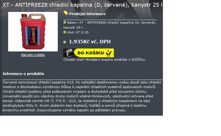

Zdravim, budu vymenovat chladici kapalinu do me astry a zajimalo by me, jestli je lepsi mit CHK origos od opelu nebo je to jedno. Doposud jsem tam mel totiz originalni Genuide - cervenou, ale ted jsem koupil jinou (viz. obrazek). Ptam se proto, ze jsem nekde cetl, ze by se tam mela lit jen originalni...
Diky za rady
Diky za rady
červenou za červenou nebude problém.
