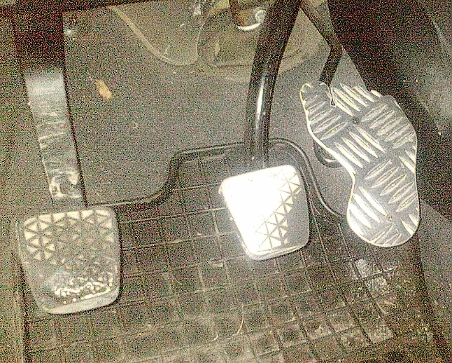

Re: Moje rodiný povozidlo.
To sis vyřezal ten pedál?
pekna praca to by me nenapadlo
Děkuju ale určitě nemám zájem. Mě se to moc nelíbí.
Víš co to dalo práce?
Ale nevadí,vždyť je to jen pedál,vyndávací a zastamdací.
Opel Zafira A 1.8 16V X18XE1
A hlavně já s velikostí botů 15 mám s pedálama trošku problém. já bych je spíš potřeboval zmenšit.
Taky uvažuju, že hňápnu barborou do podlahy, ať mi tam pohodlně vleze noha
Bo špičkou boty se zasekávám o nějaký bazmek nad pedálem a nevím, co to je, bo přes břuch si tam nevidím.
