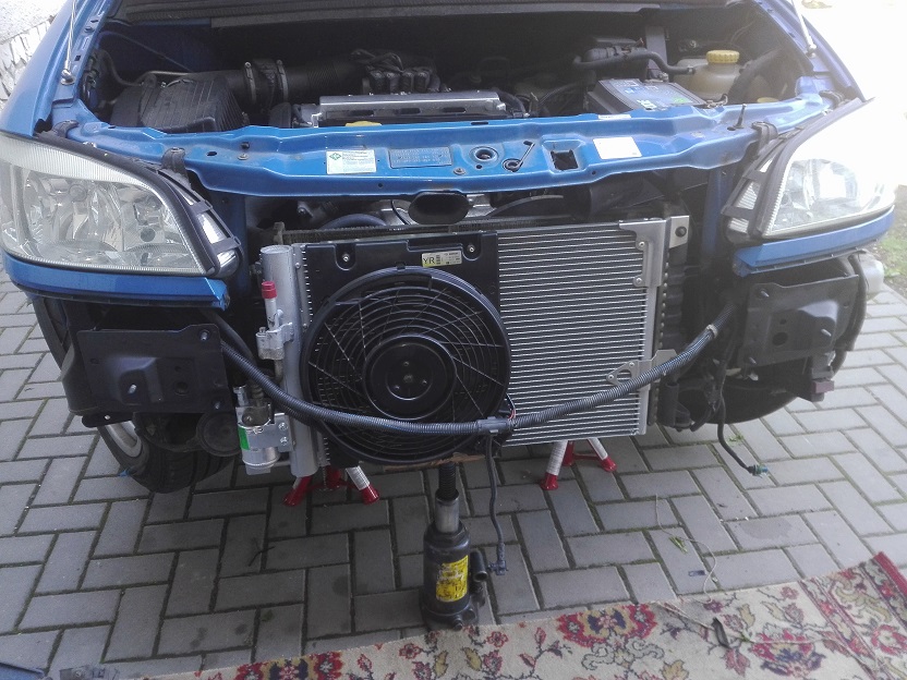

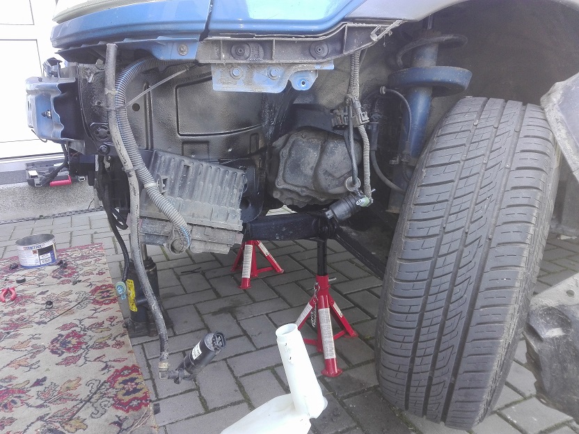

Doporučuju odsadit přední ventilátor od chladiče klimy, stačí to posunout o matici (vsunout na úchyty a vyrobit distanc), tím se zvětší rozestup a může vzduch za vrtuli. Mám to tak od roku 2008, kdy hned po koupi auta se chladič měnil, děravý, jak jinak, sem tam při nějaké té údržbě kouknu za chladič a je tam čisto.
- Marťasek
- Příspěvky: 3442
- Bydliště: Prostějov (TIR)
Re: Marťaskova "ŠMOULINKA" Z18XE str 26 - vyměna výfuku
Díky za tip Aleši ale tohle řešit fakt už nebudu... je tam funglovka a pokud by vydržela 5 let... chuj s tým.
Chladič nasazený v pondělí se jede plnit klima (700g náplň se teď po tom razantním zdražení prohnu) a ještě se musí vyměnit vlnovec a bude to snad cajk.) Do toho když už to bylo rozebrané se nastříkal komplet spodek a dutiny...

Klobouk dolů chlape! Opravdu, máš můj obdiv.

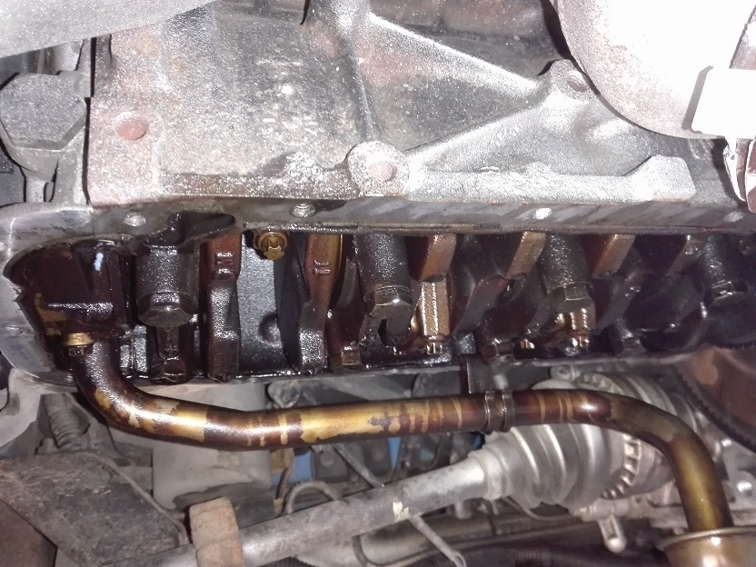

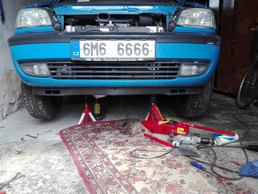

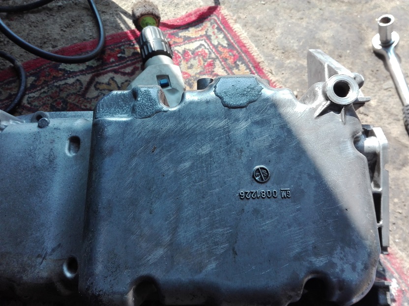

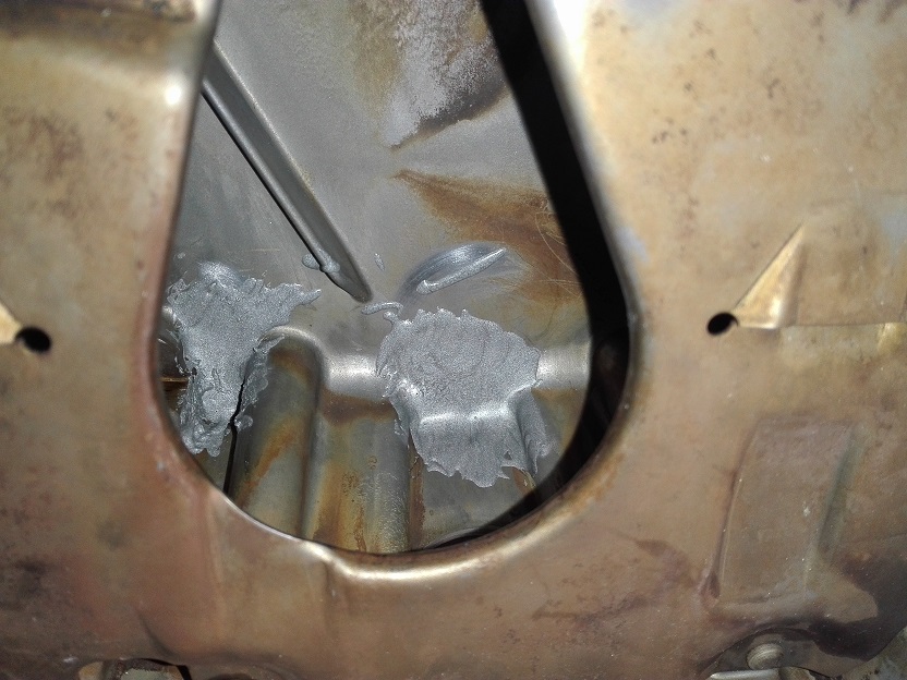

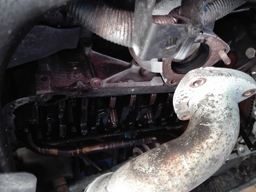

Včera defekt LP gumy - a jak jsme zajížděl ke kraji tak sem si prorazil vanu o hrbol na cestě.. jen to škrtlo páč guma ušla během pár vteřin... tak dneska oprava zalepení dvousložkovým tmelem s příměsí kovu na hliník + samo očista od bordelu v motoru a rovnou nový olej (po ani né 4tis od poslední výměny) holt když se daří tak se daří
Sice jen malinká cca 2x 1mm prodřená dírka ale i tak... raději zalepeno z obou stran

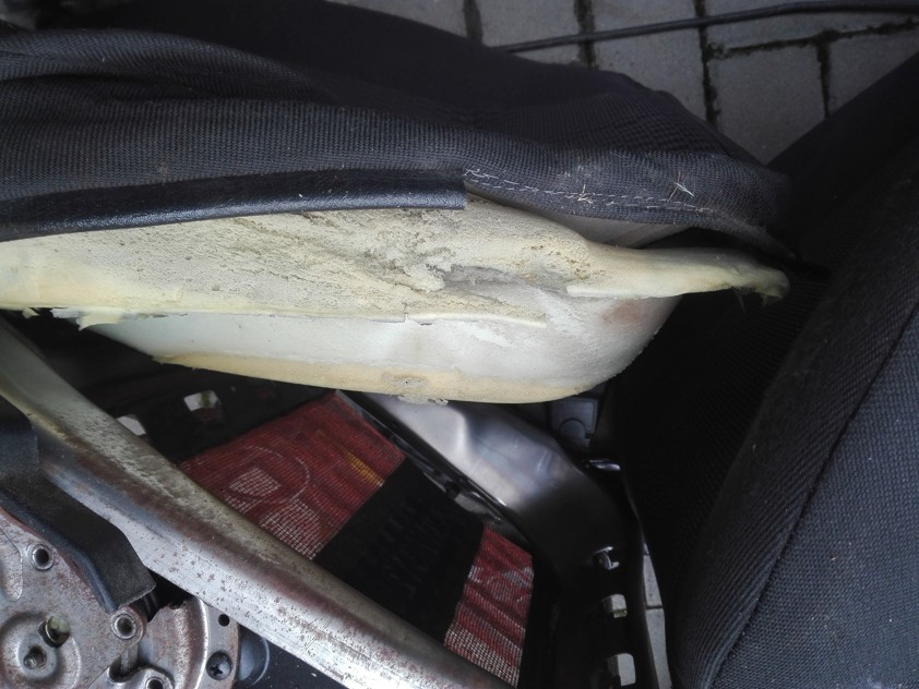

Jsem tady dlouho nepsal tak zase něco ze "života" Zafirky - Drží se holka sice jž má nějaký ten křížek ale dostává pořádnou péči! Ono když s ní jezdíte denně a najedete kolem 200km denně je třeba si o víkendu najít trošku toho času jí oplatit její služby nějakou tou údržbou atd.

Dneska jsem musel měnit sedadlo řidiče - praskl výškově stavitelný podsedák v levém koubu tak, že opěradlo prostě spadlo na levou stranu a celá sedačka se zkřížila. Do toho mě upadla zničeho nic loketní opěrka
- Díky Cobeinovi za náhradní z jeho Zafiry se mi podařilo dvě sedačky skloubit do jedné funkční
V záchvatu vzteku sem chtěl vyměnit obě dvě ale bohužel Cob poslal omylem sedadlo spolujezdce tak sem ho musel flexou provizorně upravit aby pasovalo na řidičovu stranu a týden jsem s tím jezdil.

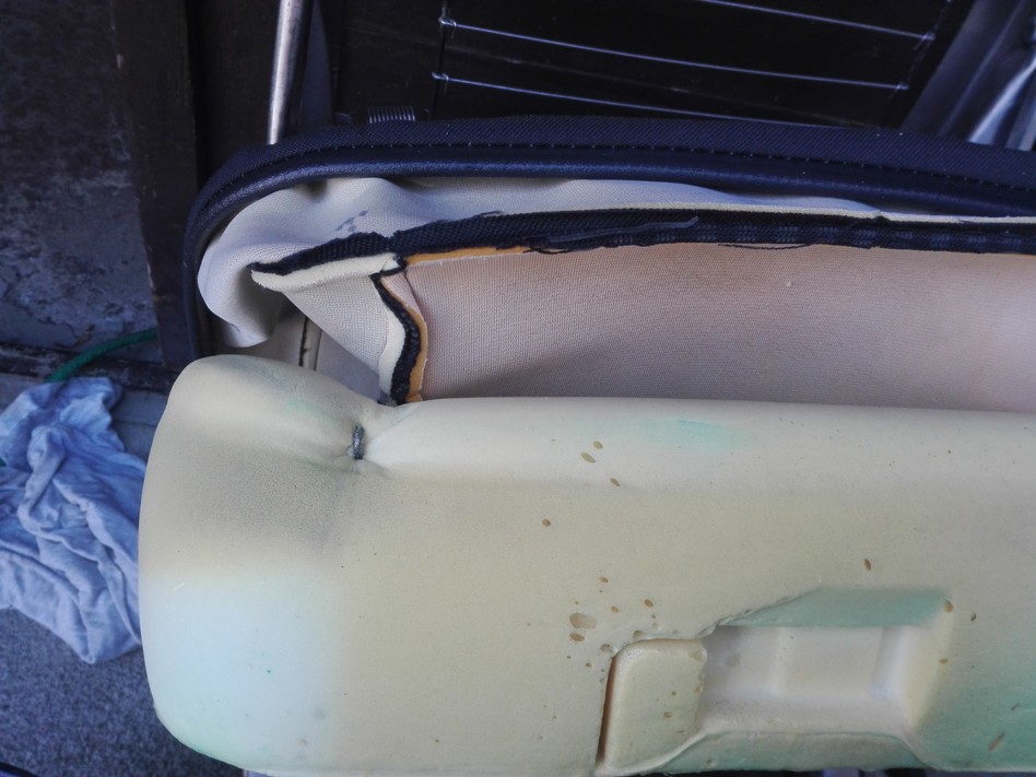

Jelikož Cobovo sedadlo je "houmles edition" tak sem ho musel komplet rozebrat a prakticky jsem s něho použil pouze výškově stavitelnou kostru + potah který byl v daleko lepším stavu než ten můj původní (mimochodem kdyby jste se někdy rozhodli ty potahy sundat a vyprat NEDĚLEJTE TO! totálně je v pračce zničíte.. nejde odemont a následné nasunutí na kostru -to jde dobře ale v pračce se s toho stalo klubko nití s mapama jako hrom)
No tak že dneska - seskládaní sedadla řidiče - dán "nový neprosezený" molitanový výlisek podsedáku ze sedadla spolujezdce- ten původní byl totálně KO - neuvěřitelné jak to je poznat!! Do toho oprava ulomené loketní opěry + předělání výhřevu sedadel.
Jediné co mě štve je jiný tapec sedadla řidiče ale je to lepší než ta má hrůza a hlavně sedadlo je krásně neprosezené pevné! Paráda a NEVRŽE!!

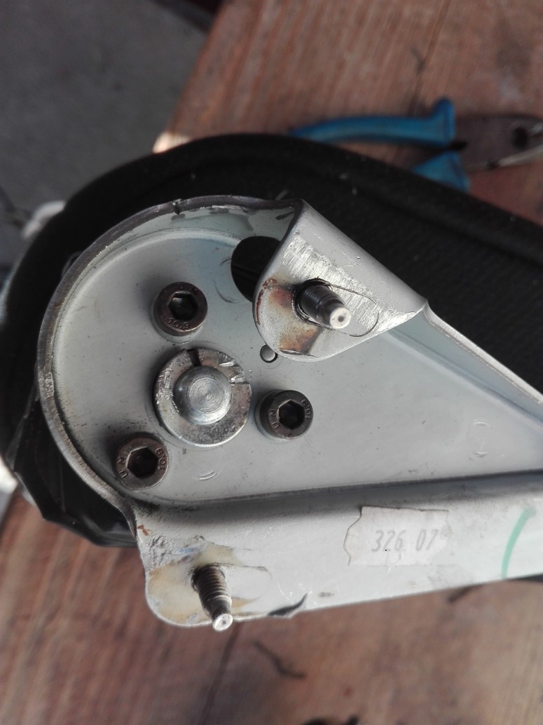

zničený bok sedáku řidiče (270tis) vlevo Cobeinova odstrojená - vpravo moje opěrka - všimněte si jiné úchyty pro hlavovou opěrku a mé má bederní stavitelnou tuhost Oprava loketní opěrky:

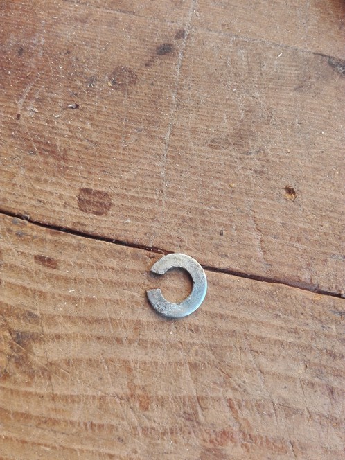

klasika ulámané 4x plastové cvoky - jelikož tak není nějaký tlak a ty cvoky drží jen plast na železném podloží opěrky tak omotáno izolačkou a vzniklé otvory zalité epoxidovým lepidlem na bázi kovu. Poté úprava čepu loketní opěrky - na čepu jsem flexou vyřízl drážku pro fixaci vyrobenou segrovkou z podložky - tím se opěrka zafixuje v držáku a parádně to pak chodí! Uvidím jak to dlouho vydrží.
zalito epoxidem

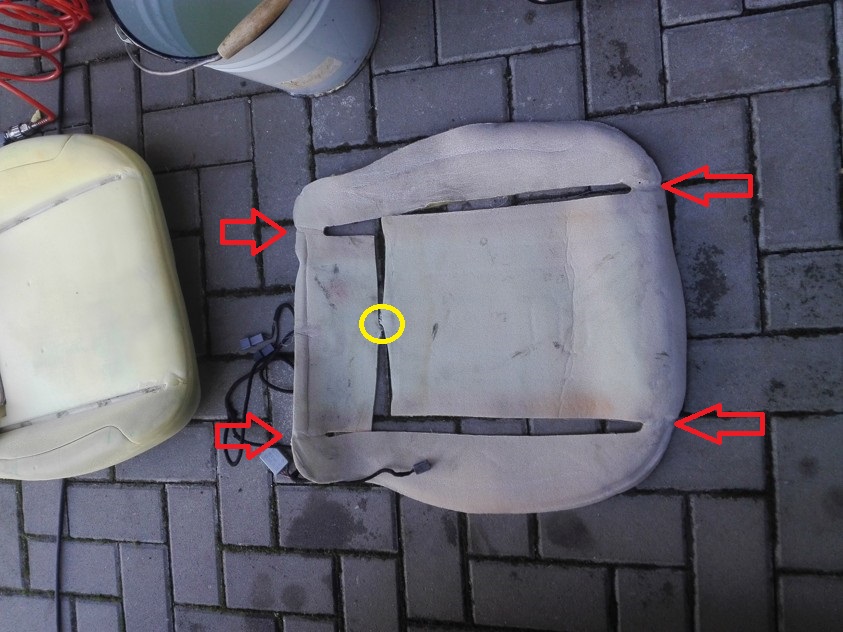

Jinak sundat ze starého sedadla výhřev chce trošku odvahy a umu - je tam přilepená cca 4cm širokou 3M páskou a drží docela pořádně! Sundat dečku z opěradla je v pohodě to jde docela snadno ale sundat jí s podsedáku to chce trošku síly a dost to připomíná stahování kůže z kapra
Bacha na viz červené šipky - jsou tam drátky pro boční výhřev ty se nesmí potrhat! - ve žlutém kolečku je jen plátno ten klidně můžete trhnout. Jinak bacha také na přívodní kabely - sice tam docela dobře drží ale...
Pak dát ty dečky na druhé sedadlo není problém - sundatvtapec jde velmi dobře. Je ale třeba vytáhnout dráty co drží tapec uprostřed po krajích a nahradit je pak třeba ska páskama viz foto. Já tu vyhřívací dečku ještě přilepil UHU lepidlem... ale jen na pár místech aby se neroloval při nasednutí.
ty drátky jdou ztuha vysunout ale jdou

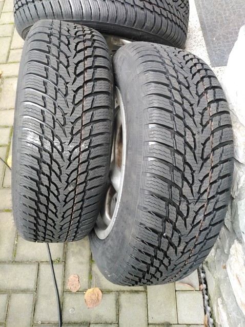

Tak po delším čase
Olej, filtry, komplet čištění iterieru (to musím vzhledem k dennímu používání dělat co týden
) a hlavně přezuto na nové zimáky.
Nokiany schvaluju, dobrá volba
