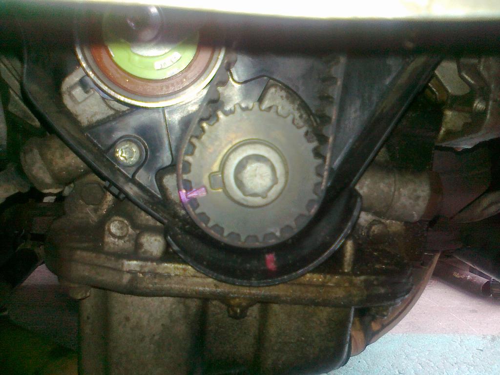

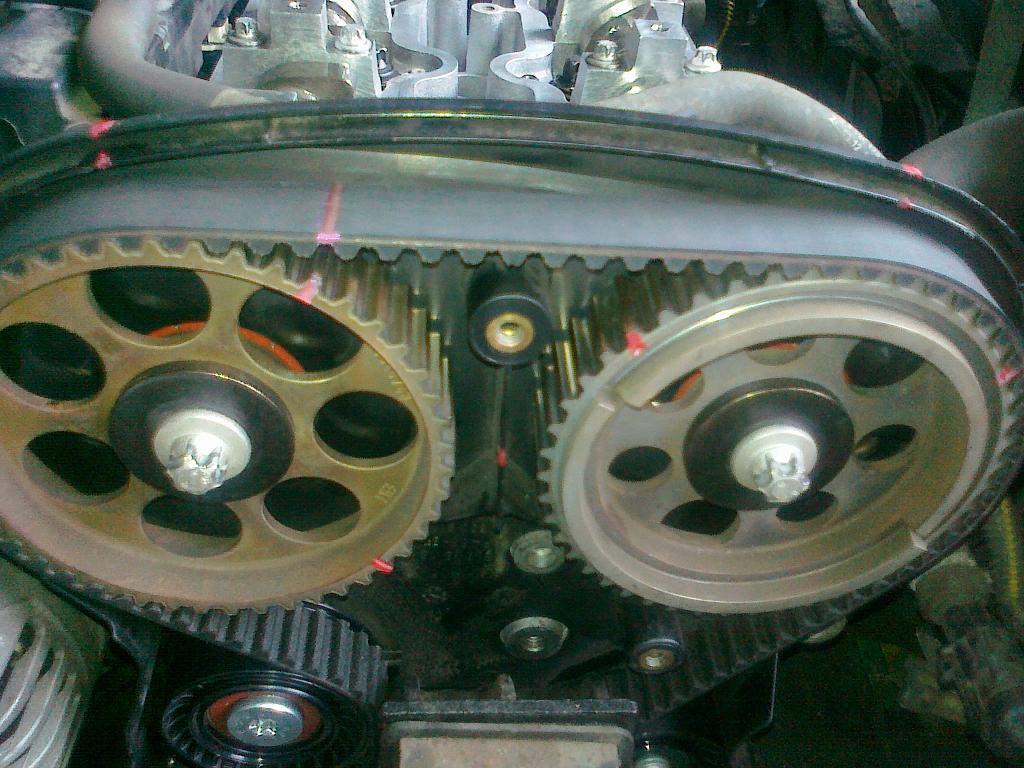

mám problém.
Astra G r.v.2002 1.4 16V (Z14XE)
potkal se motor, nechal jsem udělat hlavu(14 ventilů), nandal nové rozvody, vše na ryskách, jak klika tak vačky. chci pootočit klikou o 2 otáčky abych nastavil napnutí rozvoďáku ale cca po 70ti stupních se to sekne(zřejmě píst na čtvrtém válci narazí na sací ventily)viz foto. je možné aby ryska na klice nesouhlasila s HÚ prvního válce? nevím si rady

Co tie znacky na remeni? Kolesa na vackach maju rysky a tie sa musia stretnut vtedy ked je aj ryska na kluke na svojom mieste

jo tak jsem to měl, značka na klice + značky na vačkách naproti sobě, přesto jde pootočit jen o tu čtvrtotáčku.(ty značky na řemenu jsou překreslené z původního řemenu)

Kluku nemas v hornej uvrati...teda 1 valec...remen dolu. ..pretoc klukou o celú otacku..remen spet. ...na nastavené vacky a bude to o.k.

když otočím klikou o jednu otáčku, bude pozice pístů přece stejná.
udělal jsem to, efekt nezměněný. nevím co s tím

problém nalezen, pootočené ozubené kolo na klice

nebylo, když se otočí klika o 360 stupňu, písty se vrátí do stejné pozice.
bylo to ozubeným kolem rozvodu na klice. "vyčvachtaný" klínek vyjel ze zářezu a bylo to pootočené. nebylo to vidět pod tím šroubem řemenice
