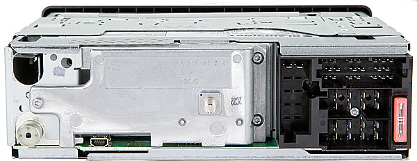

Potřeboval bych potvrdit nebo vyvrátit moji myšlenku.
Mám v plánu koupit Blaupunkt Hamburg MP57 a dle návodu a popisu jsem pochopil, že by mělo fungovat i s ovladáním na volantě.
Pokud jsem vše dobře pochopil, stačí dokoupit redukci Mini ISO konektoru a mělo by to fungovat.
Přikládám foto zadního konektoru radia.
