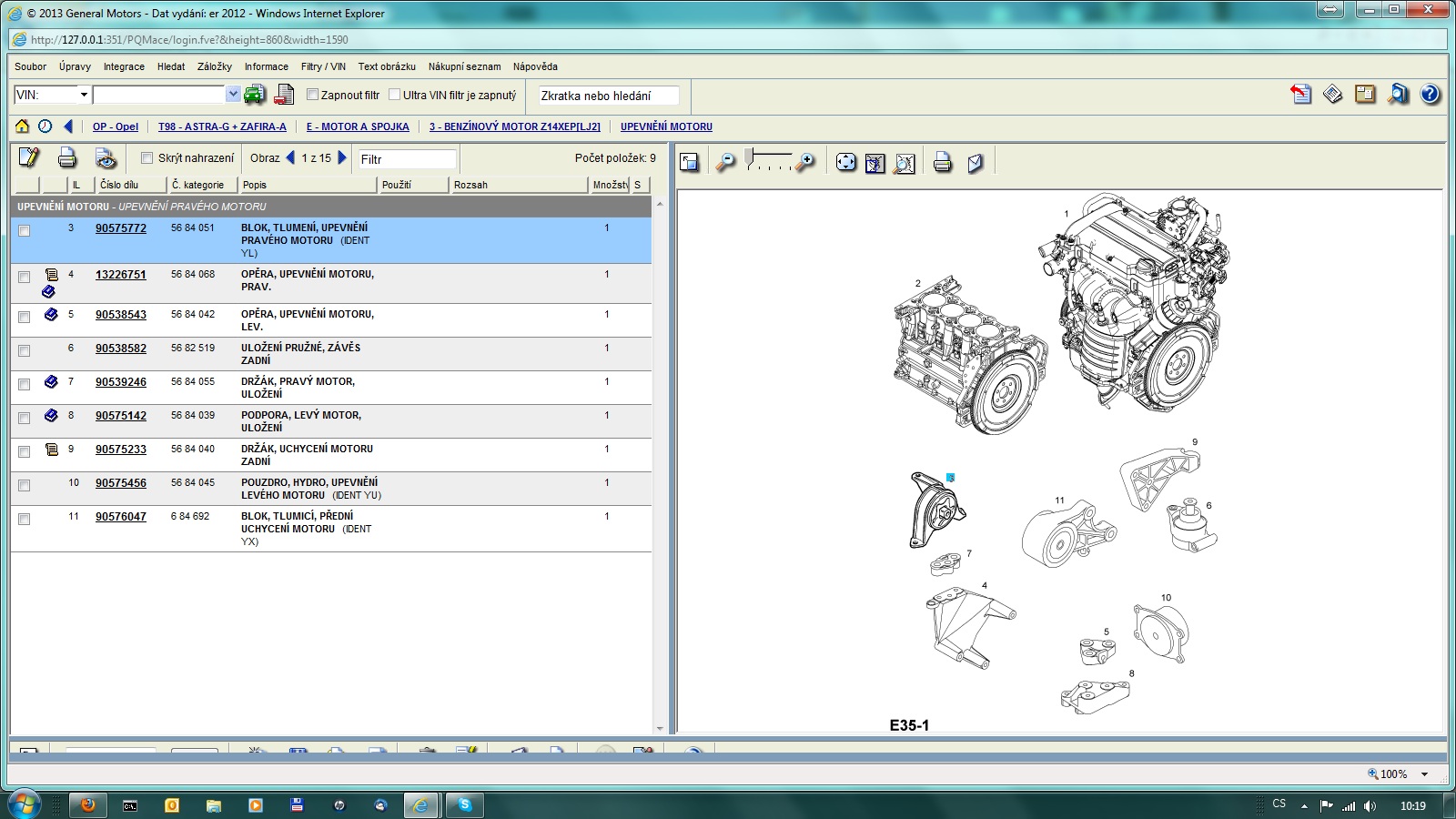

Chcem sa vás opýtať, ako sa nazýva silenblok motora, ktorý sa nachádza pri rozvodoch motora?....označuje sa ako Predný silenblok motora?....viem, že tých silenblokov je veľa, bojím sa aby som neobjednal zlý. Môj motor je 1,4 16V.
Ďakuejm za odpoveď.

NNN pokud se nemýlím tak je to Gumové ložisko na rozvodné straně
Takhle je ten název ![Smile :)](./images/smilies/icon_smile.gif)

Nevím, který máš přesně motor, toto je na Z14XEP i s číslem ![Very Happy :D](./images/smilies/icon_biggrin.gif)
