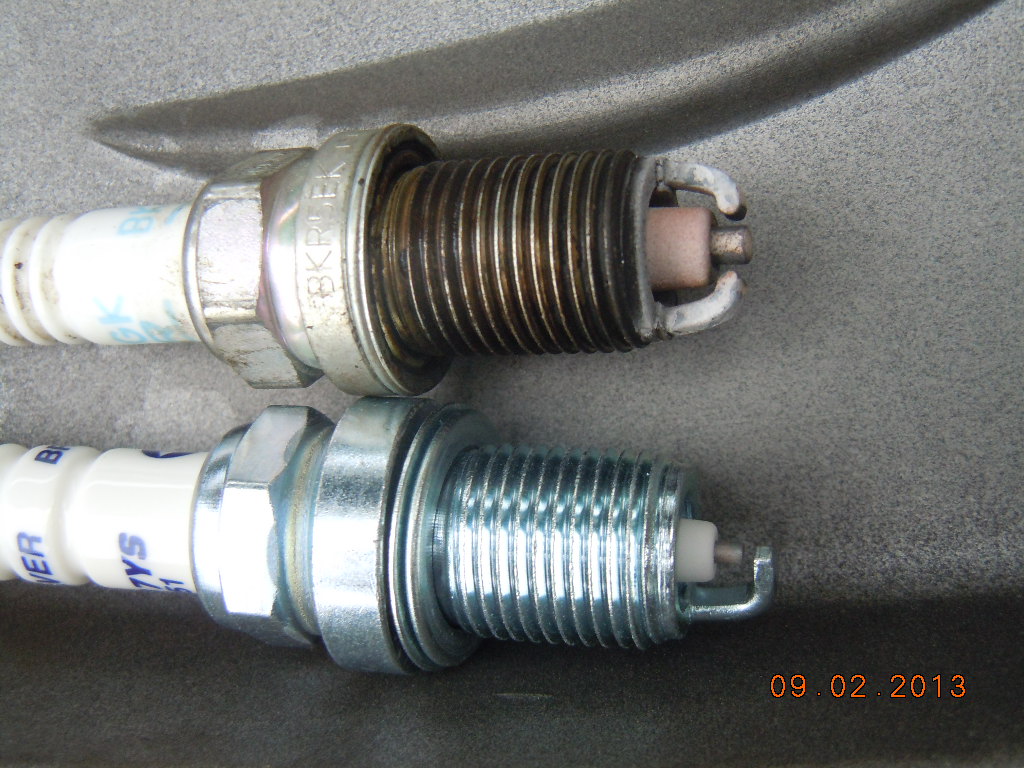

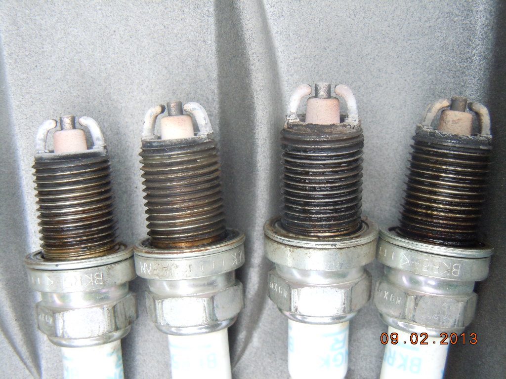

Chlapaci, tak jsem si vymenil svíčky, nejak mi to špatně startuje, jede, drří volnoběh, cuká....první jsem teda vyměnil svíčky.
Ktěm svíčkám, byly tanm NGK...vyměna za BRISK SILVER-LPG- nekamenujte mě čím jsem co nahradil, chci to vyzkoušet a zjistit které jsou vhodné
zajímá mě, je velký rozdil mezi 2-bodovými NGK? a jednobodovými Brisk??
I rozdil velikosti toho koliku uprostřed mě zaráží?
Další foto je použitých NGK svíček, dá se s obrázku vyčíst jsou-li dobře opálené či co??

Dupin81 píše:Chlapaci, tak jsem si vymenil svíčky, nejak mi to špatně startuje, jede, drří volnoběh, cuká....první jsem teda vyměnil svíčky.
no už je po nich.....špatně startovala zafirka...na 6x až 8x...ted jsou tam brisky a omnoho lepší...takže si myslym, že měly už to své za sebou...nemám kde se dozvědet kolik se na nich nalítalo....

svíčky jsem teda vyměnil- NGK staré za Brisk Silver nové......první dny ok...ale předevčírem cestou do práce mi to netáhlo, kuckalo.....a i cesta s práce......včerqa do práce taky.....a z práce už ok...a dnes taky....hm...uvidím..

Zdarec, takže Brisky dělají bordelDupin81 píše:svíčky jsem teda vyměnil- NGK staré za Brisk Silver nové......první dny ok...ale předevčírem cestou do práce mi to netáhlo, kuckalo.....a i cesta s práce......včerqa do práce taky.....a z práce už ok...a dnes taky....hm...uvidím..
Máte někdo zkušenosti s reklamací svíček?
Popřípadě je vhodné zkusit narovnat zobáček na svíčce?( nepraskne apod?)
