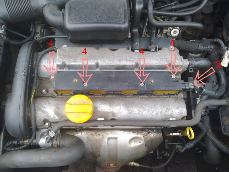

čaute kluci mam astru g r.v 1999 motor 1.4 16v (66kw) mám problém auto se mi neohřeje vubec na 90°C jen když stojím déle v koloně..a když je chladněji a teplota je na tech 70-80°C a rozjedu to tak teplota klesne na ještě mín..proto si myslím že je špatnej termostat..chtěl bych se zeptat je u mého motoru lehce dostupný? Popř. jakou značku by jste mi doporučili děkuji moc:)
Opel astra G 1.4 16v Rv.1999 66Kw
Kod motoru: X14XE
Kod motoru: X14XE
Re: Výměna termostatu - foto
kubík: to bude termostat, měl jsem příznaky jako ty
vyměnil jsem za origo a je to 100% ní. Je dostupný velmi lehce, je hned navrchu, stačí sundat kryt motoru, odpojit pár hadiček a vyměnit..

děkuji moc už jsem ho asi našel je na motoru a pak od něj vede tlusta hadice k chladiči že?
prosímtě mohl by jsi mi poslat nějakej ten termostat? nevím co myslíš pod tím originalní..každopádně děkuji:)
Kod motoru: X14XE
Kod motoru: X14XE
Jo, termostat je ten stříbrný bazmek vlevo dole na fotce, vede do něj tlustá hadice.. no já koupil přímo originál GM termostat, co je v oplu k sehnání kolem 2500 +- nějaké kilo. Měl jsem ho od jednoho člena za směšnou cenu. Jinak seženeš třeba wahler nebo febi za ceny do litru myslím.. zkusil bych se zeptat tady:
