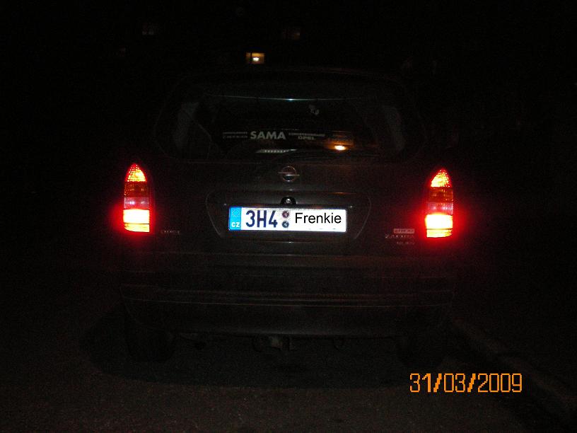

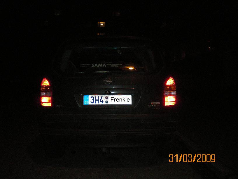

Hotovo na Zafiře.Jen jsem byl překvapen absencí otvoru pro žárovku na pravé straně. Ale vypadá to sqěle.
Děkuji za nápad.

Hele nahoď foto, na Zafě jsem to ještě neviděl. Chtěl jsem to udělat Cobeinovy, ale on si pak pořídil Cobeinovky a na Galla, na Galla jsem úplně zapomněl!!!
