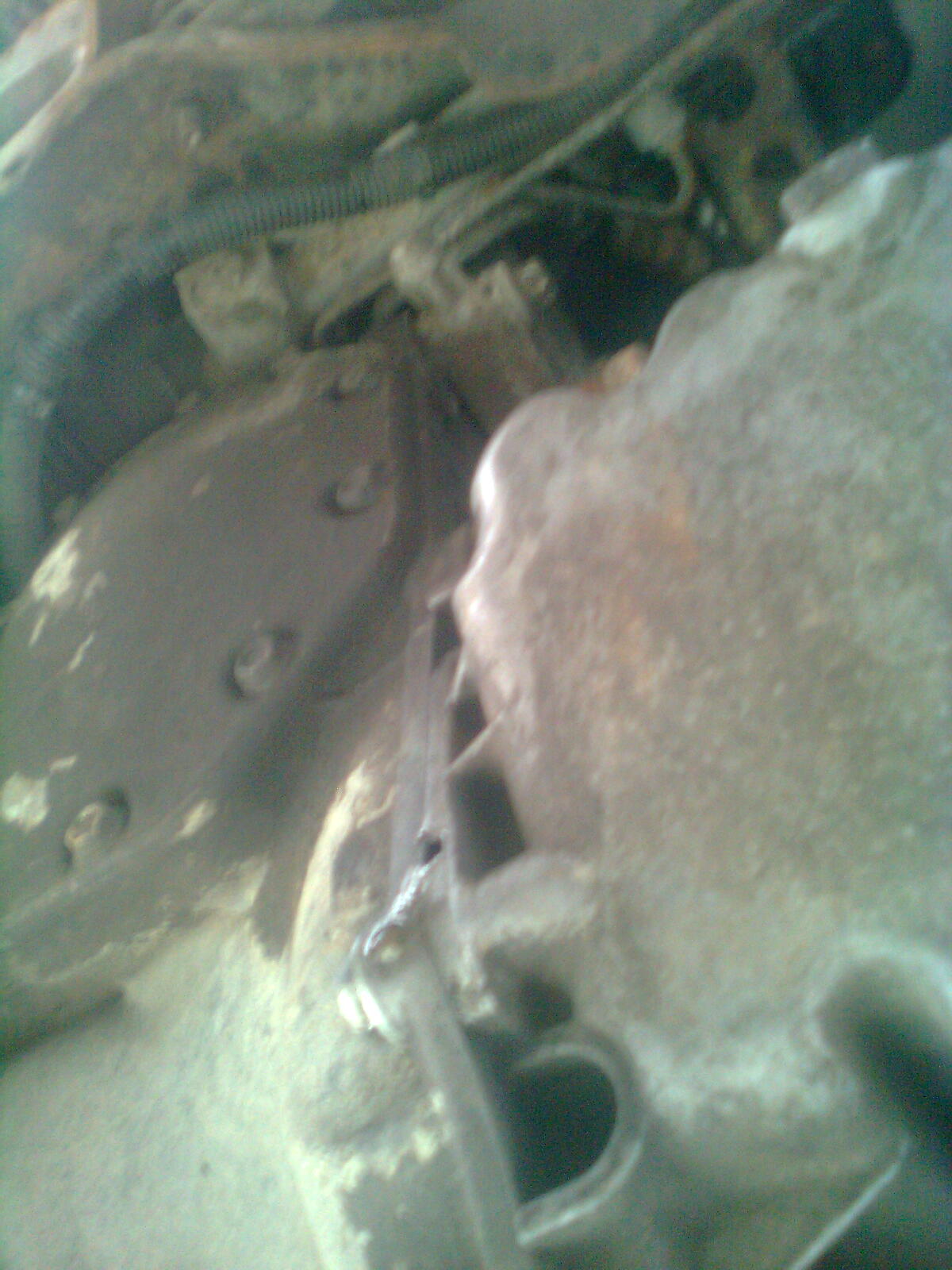

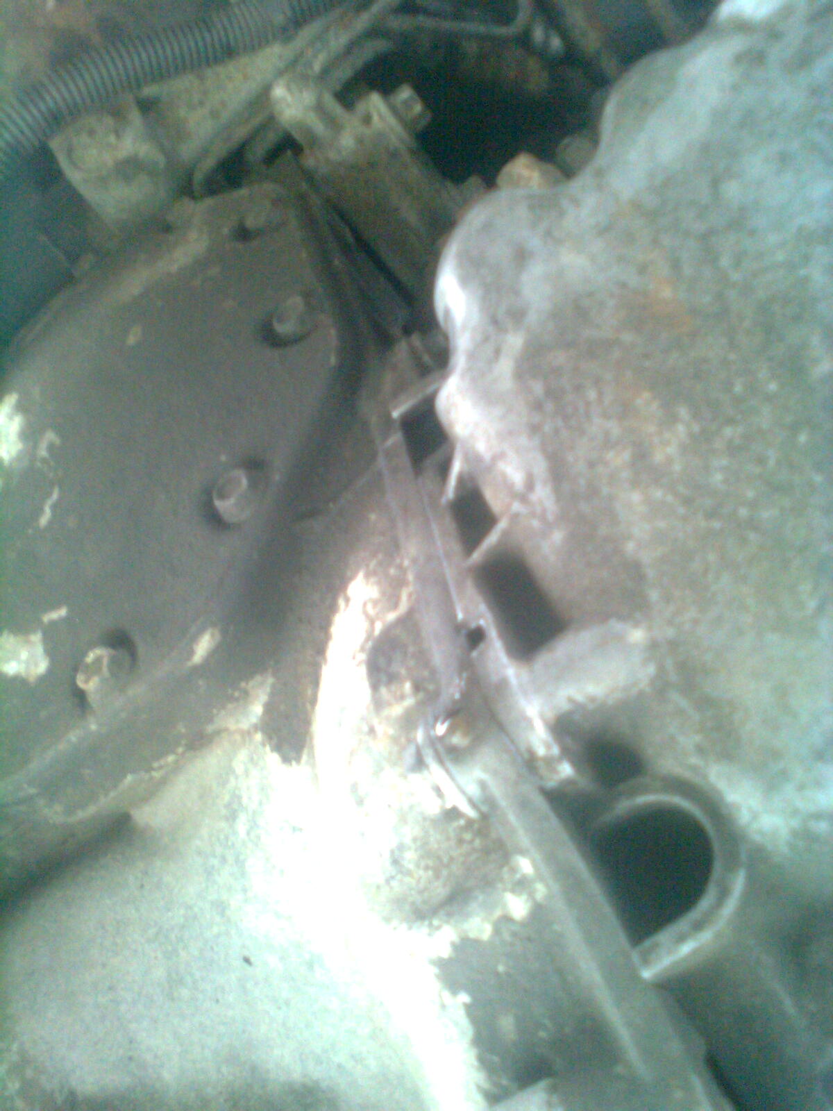

Naahk píše:...ALe tu spojku mi vysvětloval tak že má kapalinu dohromady s brzdama.A když mrknete zespodu auta tak je tam na pravo od vypustneho šroubu takový spoj a v něm zařes.No a z toho to protíká.Servisák říkal že je to hořký a že to musí být brzdovka.Tak jestli je tam nějaký spojkový valeček někde uvnitř?
Čus. A vypadá to nějak takhle?
Je to focený jen mobilem. Mám půl roku od výměny hlavního spojkovýho ložiska a teď dva dny loužička pod autem. Koukal jsem na to po dojetí(teplej motor), výtok je řídkej :lol: , na papíře má barvu do ŽLUTA!!!!!! Ta spojka mě stála 12 litrů a těsně před Vánocema, docela mě to sere, tak esli mám jít reklamovat anebo ten sráč už poslat ze stráně????? Zkusím sem přizvat Dennyho, ten se vyzná....

Tak ti nevím jestli to máš nějak divně nafocený.Vůbec to nepoznávám. :cry:

Jasně, vlez jsem pod auto ze předu.... , takže je to vlastně "vzhůru nohama".... Ale Denny mi to potvrdil- "Je to brzdová kapalina z centrálního vypínání-reklamace je na místě." :cry: :cry: :cry:

Naahk píše:...Ovšem ta brzdovka je daleko větší problé.Uniká to zespodu vany a je to udajně špatné ložisko.Celkovou opravu my vyčíslili na 12 000 kč. Je to možný? Jinak ty uniky jsem viděl na vlastní oči. :shock: :(
Je to hlavní spojkový válec. Stojí cca 5,5tis, je včetně spojkovýho ložiska, ale....když se mění, musí ven celej motor(prej) a v tom případě měněj i přítlačák a lamelu, radši....
