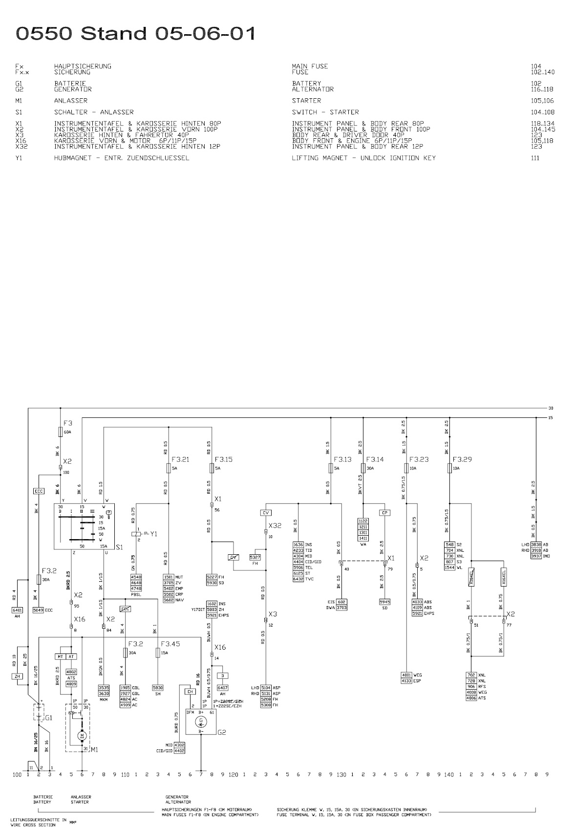

To, jak píšeš, že otočíš klíčkem při startování a nic - to jako že se starter vůbec neotočí a že ani neslyšíš cvaknout magnet starteru? Baterka je v pořádku? Kontakty na ní také dobře utaženy? Nejsou na něm přechodové odpory? Co kabel na kostru? Umíš měřit a máš zkušenosti s autoelektrikou? Chce to vzít měřák a v době, kdy to nejde, měřit napětí od baterky po starter, na pojistkách v motoru, napětí na spínací skříňce, rozdíl napětí kostry proti mínusu baterky. Když ti pošlu schema, dokážeš se v něm orientovat? Baterka je vlevo, starter vedle, spínací skříňka nahoře, popisy v němčině nebo angl.
