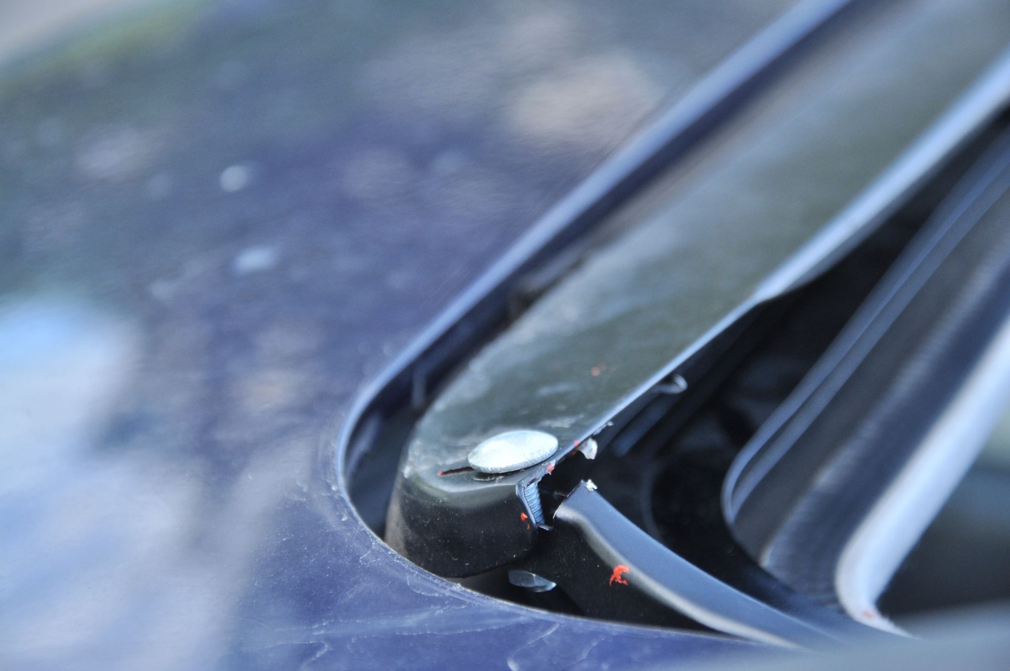

Uz mam tiez toho plne zuby ako kazdy rok musim kupovat nove spojky (tie co su na tiahle veterneho stitu).
Skusal som to vselijako lepit silikonom, ale vzdy sa to vplyvom teploty roztopilo a spoj sa roztrhol. Rozhodol som sa, ze to vyriesim svojsky. Kupil som skrutky so zaoblenou hlavou M4x20 + podlozky a matky a vysledok je zatial pozitivny. Funguje to. Este mozno zastriekam ciernym sprejom tu hlavicku skrutky.
