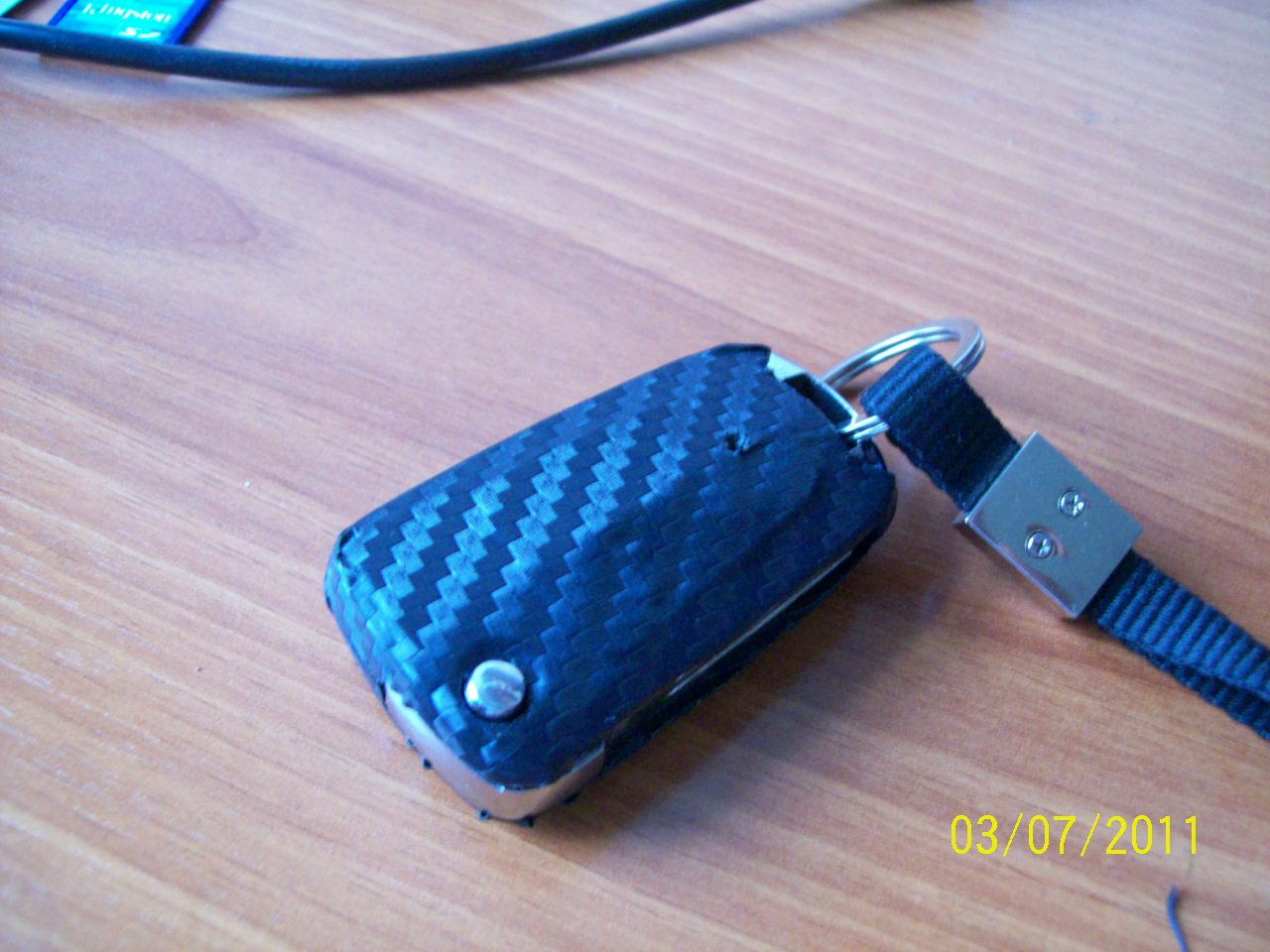

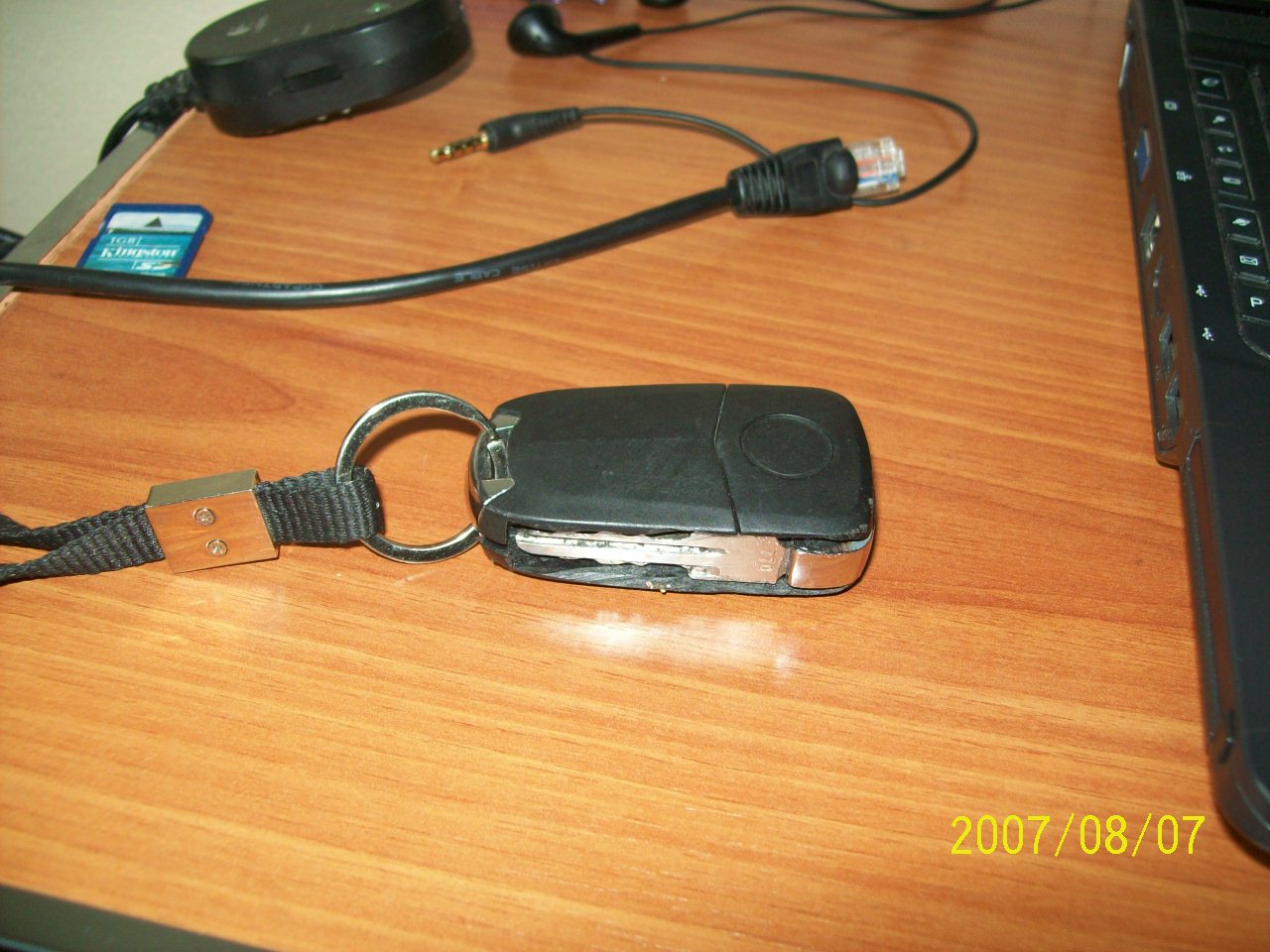

muj problem pravdepodobne vyresen,mam dodelani vyskakovaci klic a byl vypadli imobilizer tak ho prilepim a hotovo snad
Re: Svítí kontolka elektroniky motoru
máš někde fotky toho klíče?
tady jsou
