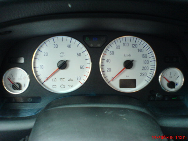

presne toto aj mna napadlo uz davnejsie, preto sa pytam ci to nejako podobne nevyriesil.. Chcelo by to ale nejaky reflexnu farbu ktora dobre vediet alebo odraza svetlo..
1.6 16V 74KW HB 5dv.
Re: změna podsvícení interiéru
Jsem je nabarvil lihovým centrofixem Centropen 2846 (nebo i 2637) Pernament. Jen se nesmí dělat moc tahů, ptž pak když je to prosvícené, tak tam jdou vidět šmouhy.peet100 píše:K@mil: ako si spravil tie cervene rucicky?
Moje Astra 1,6 16 V https://www.astra-g.cz/galerie/kamil/
este jedna otazka, farbilsi ich zo spodnej strany alebo z vrchnej strany?
Z hora i boky. Spodní se nemusí, ptž je tam takový bílý plastový proužek, který si myslím nepropouští světlo.

Tak co,máš,nemáš??Nosound89 píše:náhodou to už mám objednanésnad to bude OK... až dám na auto tak sem hodím foto pro představu
Ja som to najprv nafarbil červenou centrofixom,ale časom to odchádzalo...teraz to mám dvoma vrstvami laku na nechty a zatial spokojnost(cca 7 mesiacov)
