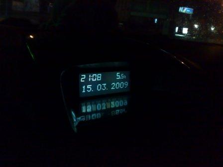

pri tom rozoberani MIDu si si neposkodil ziadny pixel na displayi?? Tiez to planujem rozobrat a dat dve farby na prepinanie Bielu a cervenu. Lebo toraz mam cervenu a cez slnecny den moc toho nie je vidiet.
Inak pekny napad za malo penazi, ale keby si tam dal dva moduly, to by bolol nieco..... :)

prostorově by se tam vešly ... jen by jeden byl blíž displayi a druhý by od něj byl dál, takže svítivost by byla rozdílná - přepínač není problém dodělat, takže hurá do toho :)
jo, pixel jsem nepoškodil ani jeden, mám display profi opravený od jednoho člověka z fóra (na nick si te nezvpomenu, ale šlo by to dohledat v příslušném threadu) - nicméně i proto jsem se k MIDu během samotného předělání choval extrémně opatrně .. doporučuji udělat to samé, není to levná sranda :(

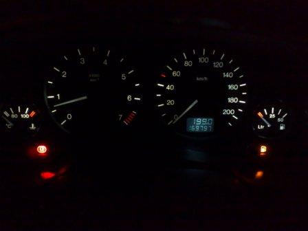

Já mám ty power led,foták to dost ztmavuje a na těch budíkách to takhle vypadá blbě,ale v reálu to svítí jako tan TID!

No vyzerá to celkom dobre... ešte mi skús prosím ťa bližšie popísať pripojenie toho modulu

no, modul má + a -, které natáhneš pomocí falešné žárovky z originální patice pro žárovku. Falešnou žárovku jsem si vyrobil z té původní - na vývody jsem připájel dráty k modulu a samotnou žárovku (sklo) jsem vyndal. Na tom není nic moc co řešit... co myslíš konkrétně?

Presne toto pripojenie som mal na mysli, nakoľko sa mi veľmi nepozdávalo pripájkovať modul priamo na pôvodné kontakty pre žiarovku. Netreba tam ešte nejaký predradný odpor?

Je to dělané na 12V DC, v autě máš od nějakých 11V do 14V, takže ano - měl by tam být.
Nicméně já jsem prase a nedal jsem ho tam - když se dioda spálí, tak to holt přestane svítit a dám tam jiný modul za pár korun, tentokráte už i s odporem :mrgreen:
Fotky z testování jsou při 13,8V a diody se ani náznakem nehřály, takže jsem si z toho nedělal velkou hlavu a odpor tam nedal - z elektronického hlediska je to prasárna, takže kdo o tom ví trochu víc, určitě si ho tam dá :wink:

Tak som to tam cez víkend dal... teda len pod ovládanie ventilátora a je to perfektné... ešte mi prosím ťa prezraď ako si ten LED modul dostal do MID-u? Ako som pozeral tak som pozeral, bez toho aby som vylámal polovicu rebrovania pod plošákom tak to tam asi nedostanem... nemáš nejaký podrobný návod prípadne foto z úpravy...

všechny "packy" co jsem našel na MIDu jsem vycvakal (černá část která drží v té bílé části), což mi odhalilo samotný display - ten jsem taky vycvakal, sundal rozptylovací podložku pod ním a voilá - jsi vevnitř!

Neskúšal si to vymeniť aj na druhej strane... pod prepínačom svetiel a osvetlenia prístrojovky?

Ano, je tam jedna dioda + jedna žárovka ... stačí ho vytáhnout (někde je tu návod), zezadu otevřít a vyměnit za diody dle tvého výběru (nezapomeň na odpory).
