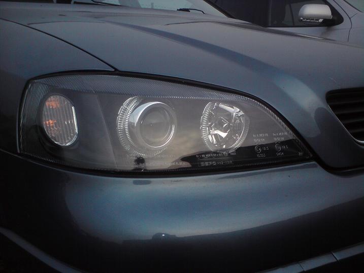

Kdyz ja jsem montoval angely, tak sem mel nervy jenom s tim stelovanim svetla....jinak v klidku.ale zase musim dodat ohledne xenonů, mam tam na vybojky ten drzak z kovu nebo co to je ....presne proste pro xenony

já mám na autě tyhle s čočkou a můžu říct že to svítí o dost lépe než origo...ale musí se použít ta správná žárovka... nesm tam být klasická H7 ale H7 určená pro čočku...

zdravím, chystám se na svojí astru pořídit podobné AE, můžu se zeptat, co konkrétně znamená "H7 určená pro čočku"? Resp. o jakou žárovku jde, jaký výrobce, typ, pod čim to kde hledat apod.? Hledání na různých fórech i google mi vyhodí většinou kraviny a nebo odkazy na xenonový sady a předělávat na xenony je pro mě finančně trošku z ruky

tyhle mám já ....tithian píše:zdravím, chystám se na svojí astru pořídit podobné AE, můžu se zeptat, co konkrétně znamená "H7 určená pro čočku"? Resp. o jakou žárovku jde, jaký výrobce, typ, pod čim to kde hledat apod.? Hledání na různých fórech i google mi vyhodí většinou kraviny a nebo odkazy na xenonový sady a předělávat na xenony je pro mě finančně trošku z rukyDíky za radu..
to H7s znamená že jsou pro čočku....
http://tuning.shop5.cz/cz-detail-162883 ... cnost.html
tyhle jsou označenky H7r a jsou pro klasické světlo
http://tuning.shop5.cz/cz-detail-162879 ... cnost.html
ale teď mě tak napadlo jestli se to nevztahuje jen na tyhle konkretní žárovky

Michal mám tie isté svetlá čo ty a svieti mi to naprd, zrejme preto lebo tam mám obyčajné BOSCHky. Tak uvažujem nad týmito http://www.e-xenony.cz/patice-h7-4/h7-5 ... sada--2ks-. Niekto nejaké skúsenosti?

Hardy, kamos je ma v AE na GIV a sviti mu to s nima prej lip jak s tema parabolama co tam mel predtim... dyz nepomuze tahle zarovka, tak uz nic legalniho

Nightbreakery jsme montovali jednomu členovi do Angelů a stejnak za 14dní přijel, že chce HID xenony, nightbreakery svítí v klasických světlech lépe, ale v čočce co není o moc lepší.

tak ja jsem jiné žárovky v tědlech světlech zatim neměl, ale rozhodně vidim líp než s origo světlama
ale do tědlech čoček by xenony přijít neměli ne???? nemyslim z hlediska zákona ale tak že to pro xenon neni dělaná a pak to musí mít pěkně blbej rozptyl???? nebo může??? furt uvažuju o nějakém tom xenonu

vypadá to že máš stejné jako já a u těch mých mám napsáno buď h7/h7 nebo d2s/h7.. po otevření kapoty to jde zvrchu vidět...Miichaal píše:ale do tědlech čoček by xenony přijít neměli ne????
takže pokud to tam máš, můžeš tam mít xenonovou výbojku d2s..
jen jsem pořád nezjistil jaký je rozdíl mezi xenon výbojkou a d2s a co je lepší....

už si nevím rady. Mám také přední světla stejné jako na fotkách Michaala. Po přečtení fóra jsem zkusil koupit žírovky pro optiku a stejně světla svítí špatně. Chci tím říct dost slabě, nablízko a .... prostě blbě. Nevím čím to je....
